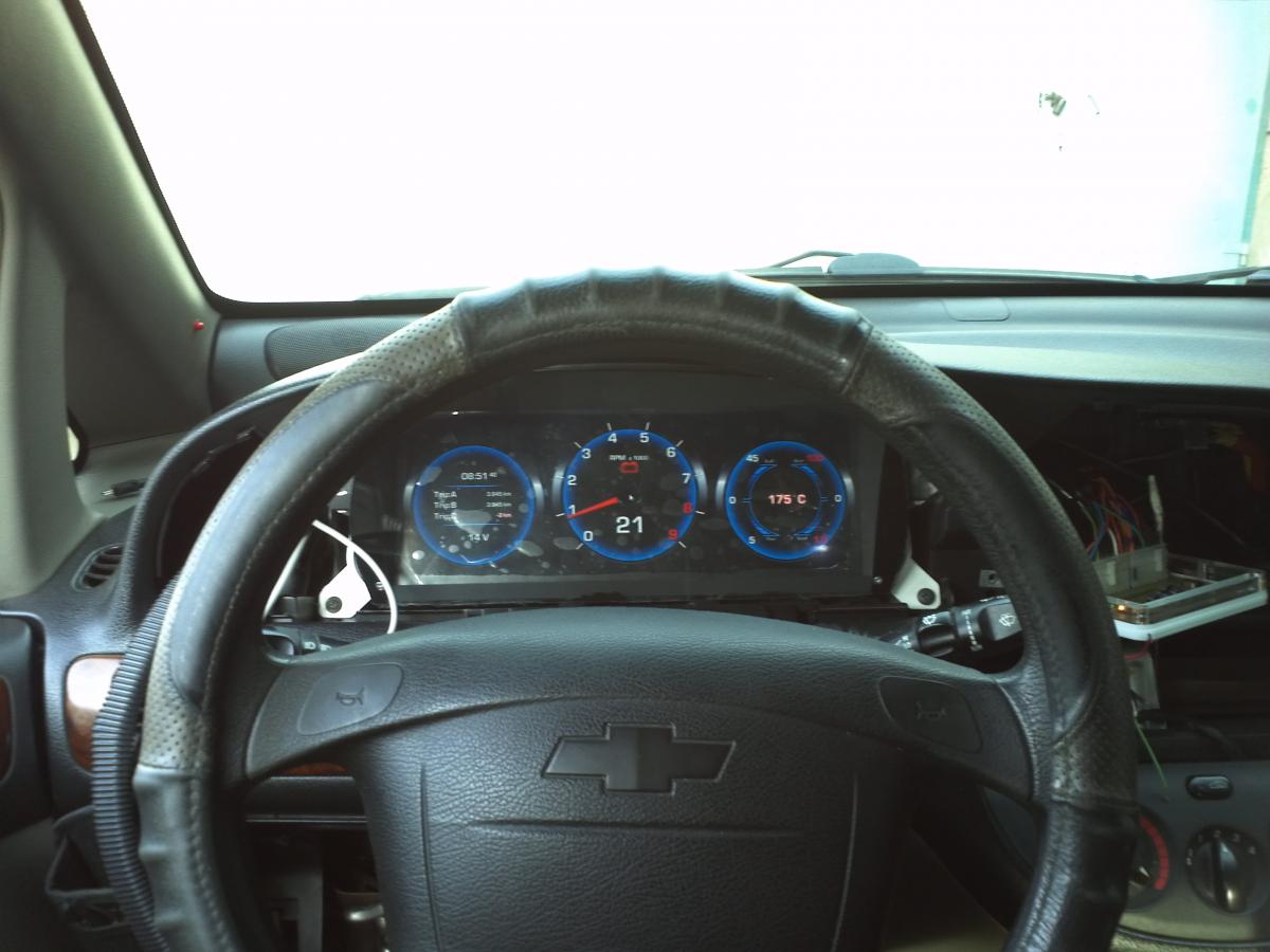

    Сегодня была совершена попытка подключения приборки в авто.
    На видео подключен только тахометр, на остальное пока не обращаем внимания

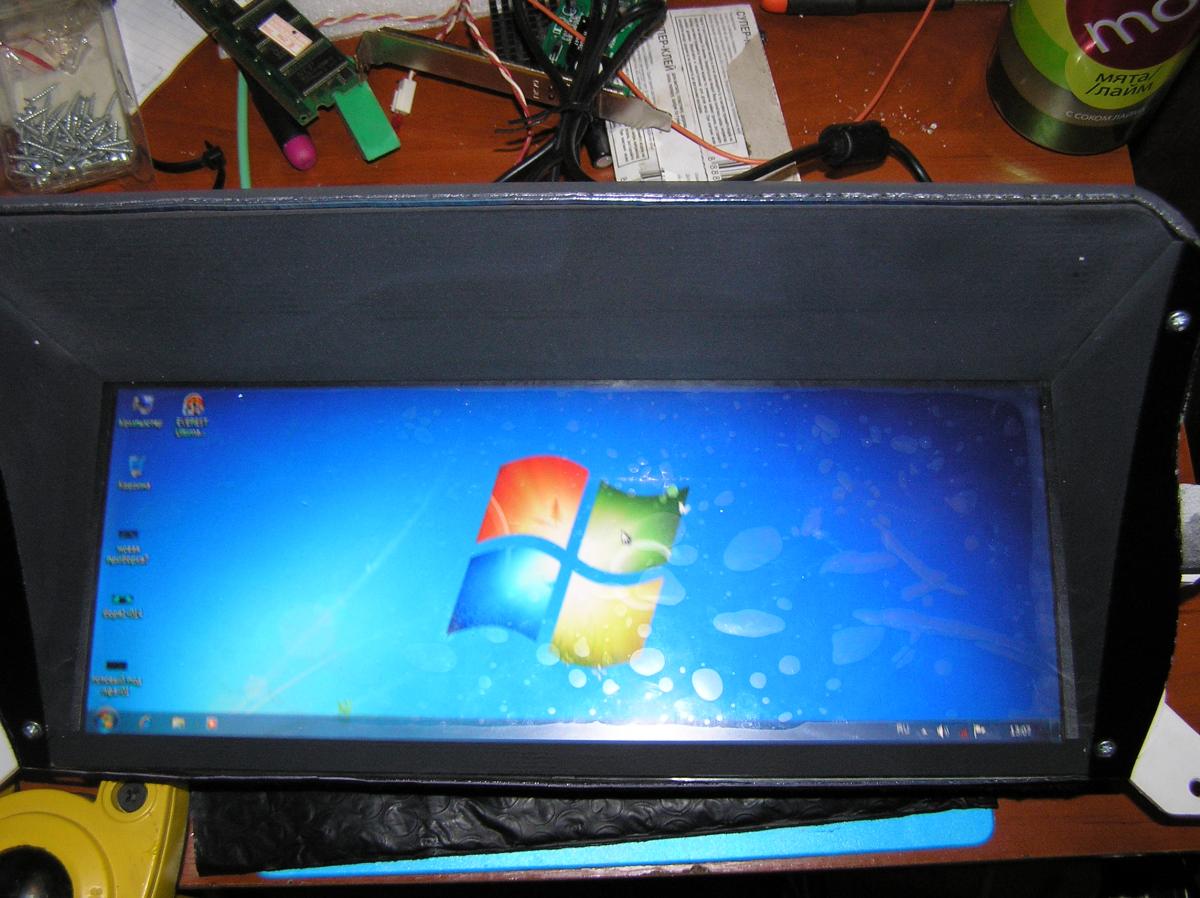

    Забыл выложить фото переделанного корпуса. Теперь не срезаются верхние углы и выгнута передняя панель из поликарбоната
ID:	15083   Нажмите на изображение для увеличения.

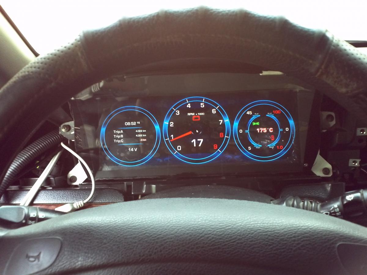

    Сменные скины. При включении габаритных огней, основной скин сменяется на ночной. Отдельной аппаратной кнопкой включается спортивный скин, не зависимо от состояния габаритных огней. Файлы скинов доступны для редактирования.

    Продолжаем установку.
ID:	15106   Нажмите на изображение для увеличения.

    Как оказалось, снимать и рулить одновременно весьма сложно
    На скорость не обращаем внимания, спидометр показывает погоду на Марсе)))

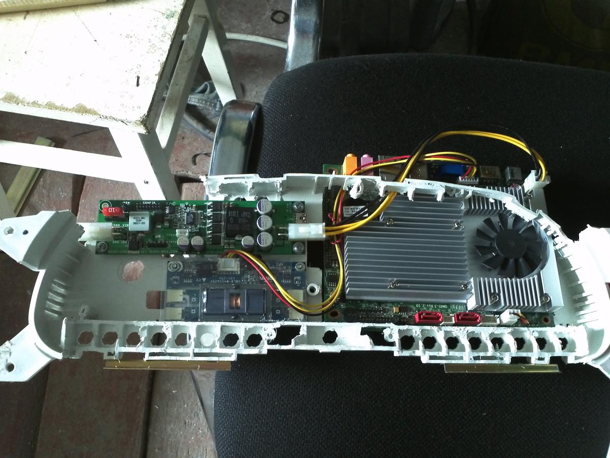

    Хорошо получилось. А почему не сделал в родном корпусе от приборки ? Или места там маловато ?
  9. #889
    672
    Задняя часть корпуса осталась родной, козырек сделан новый, чтоб не срезались верхние углы, как писалось ранее, переднее стекло (поликарбонат) делал новое т.к. в родном стекле отверстие сброса суточника. После установки накладки, переделанного козырька не будет видно.

    Понял спасибо. Ещё вопрос - родные лампы работают ? Почему спрашиваю ? Как происходит возбуждение генератора, чтоб он зарядку давал ? Или где то спрятал
