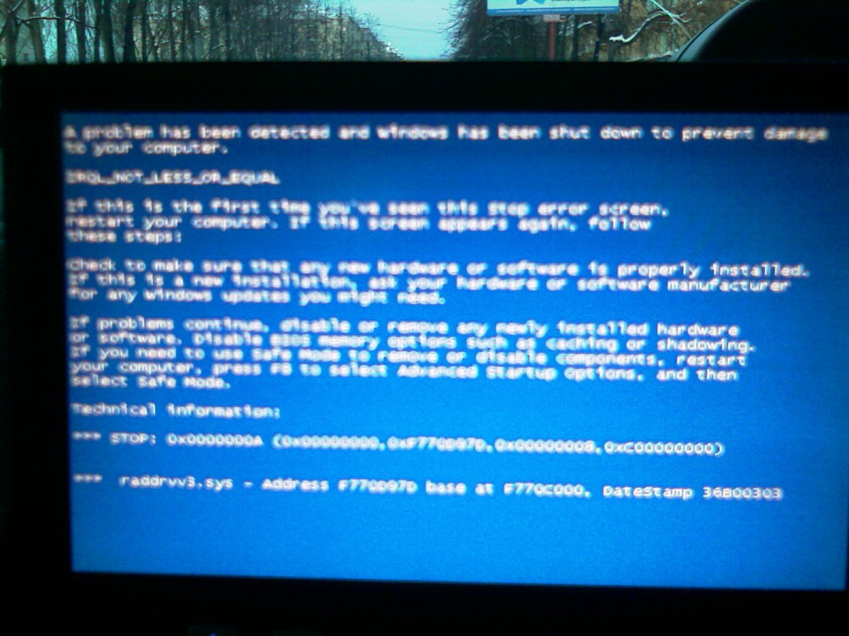

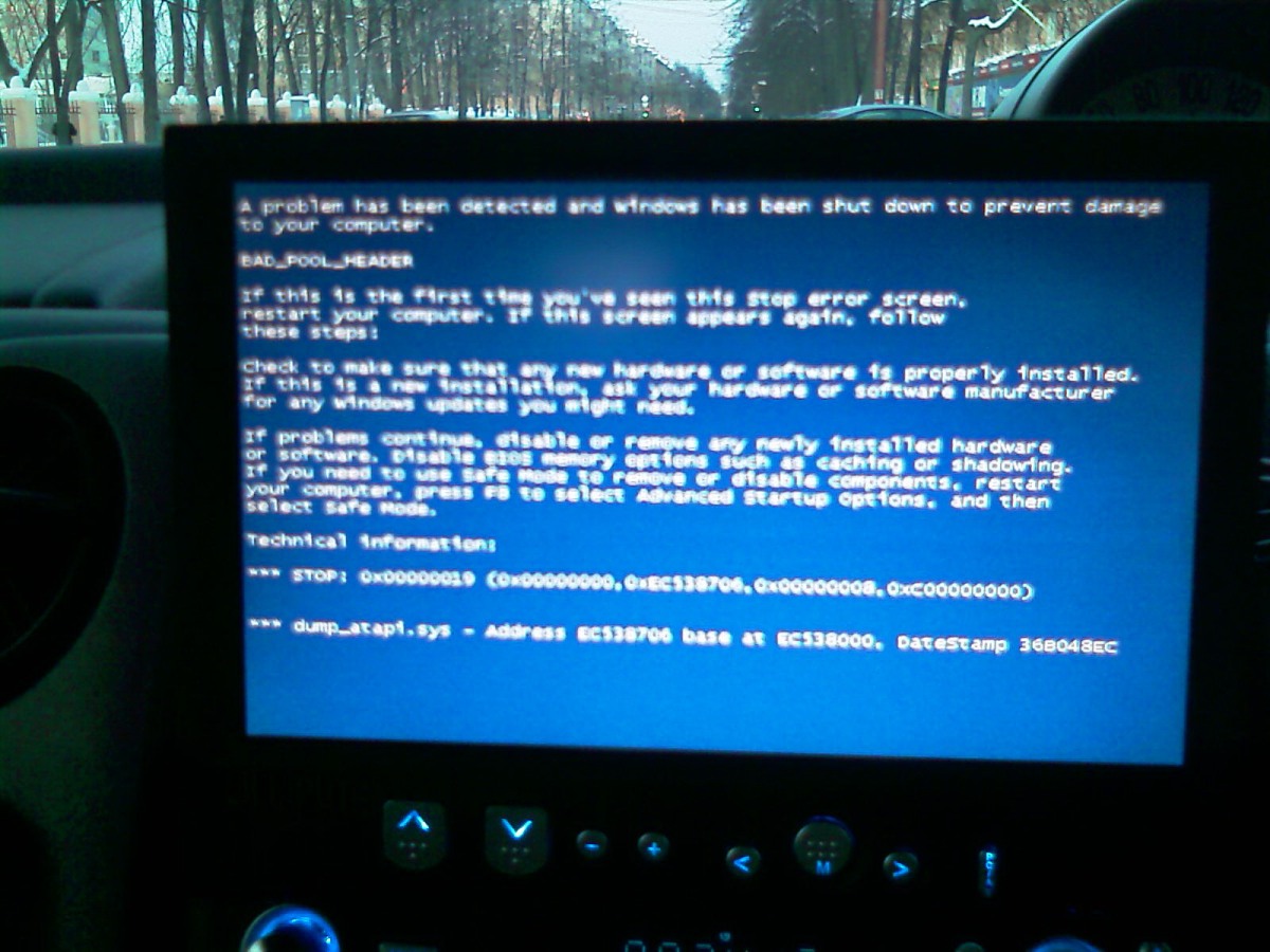

    Поменял вчера БП на такой же. Взял у StanleY. Ни чего не изменилось. С вырубленным АСС горит красный диод (должно быть так разве?). И потребляет при этом 380мА. Как-то многовато! Вся машина 420мА жрет ))
    Выдергиваешь разъем из карписи остается всего 40мА.
    Время от времени появляется синий экран. Сфотал пару раз сегодня. Как я понял, оба раза разные ошибки.
    В общем одни вопросы!
    Процессор Sempron
    Motheboard Foxconn AMD690V
    БП e-10000
    Rажись такой системник у меня. Брал готовый у StanleY.
    Че делать-то?
    Менять все в сборе? Или пытаться всеж что-то подкрутить-подстроить в биосе и поменять БП на че-нить другое?

    В БП должен светится красный светодиод, он индицирует что питание в норме. Ток чем мерял? 380ма это слишком много, я все системники подключаю через лабораторный БП с индикацией напряжения и тока такой ток заметил бы сразу. Еще про выключение и самопроизвольное включение , если на АСС будет оставаться напряжение 1-2в то БП будет себя вести не адекватно. Лечится подвешиванием резистора 1к на общий и на АСС
    Ты ставил какой нибудь софт или драйвера? Ошибка похоже софтовая или вирус поймал

    ни какой софт не ставил. только музыку и видео залил. вирусни нет. да и судя по ошибкам вроде что-то по железу не так. пока не понял я
