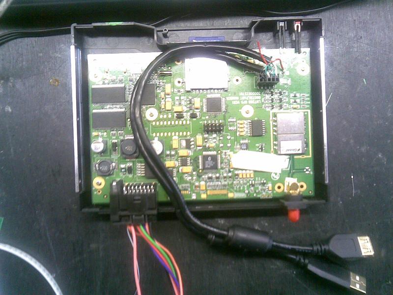

    Usb там есть я к нему подключал миркомовский адаптер но HT7200 его видит но драйвера нет я вручную заливал драйвер все работало но при перезагрузке драйвер стирается а каждый раз подключать клавиатуру и копировать драйвер неудобно пока бросил появится время попробую решить эту проблему. Флэшку 8 Гб видит без проблем.
  8. #88
    По умолчанию Re: Мой ответ чемберлену (миркому)
    А ты как к USB подключался? В нутри блока подпаивался?

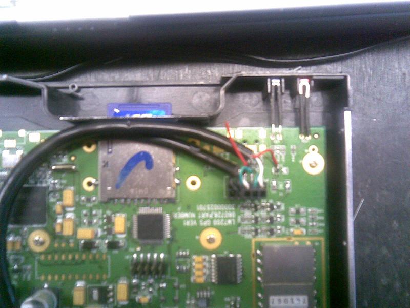

    Фотки мобильником поэтому не очень резко
    Еще допоял R14, R15, R17, Q7, Q8, F2 это управление +5 вольтами а можно просто на красный подать 5 вольт.

    Ну то что внутри есть USB я знаю , разговор шел о том что нет штатно.
    Не все же могут паять SMD и разбираются в схемотехнике.
    Для того чтоб прописать дрова на постоянку нужно править прошивку (делать новую сборку) , правка реестра и другие танцы с бубном не помогут .
