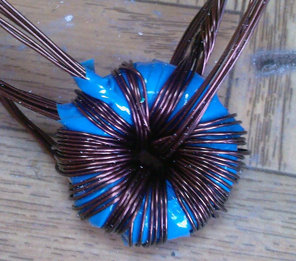

    Цитата Сообщение от Самоделкин
    первичка 7-мь витков, вторичка 7-мь витков, "косу" делем на 4-ре и получается по три провода 0,6 в обмотке ,фотка см. пост 21
    на фото с пост.21 видно 8 оконечностей по три провода. не трудно догадаться, что присутствует одна "коса" по 4 секции(в секции 3 провода). итого получается 12 проводов.
    но как понять: "первичка 7-мь витков, вторичка 7-мь витков"

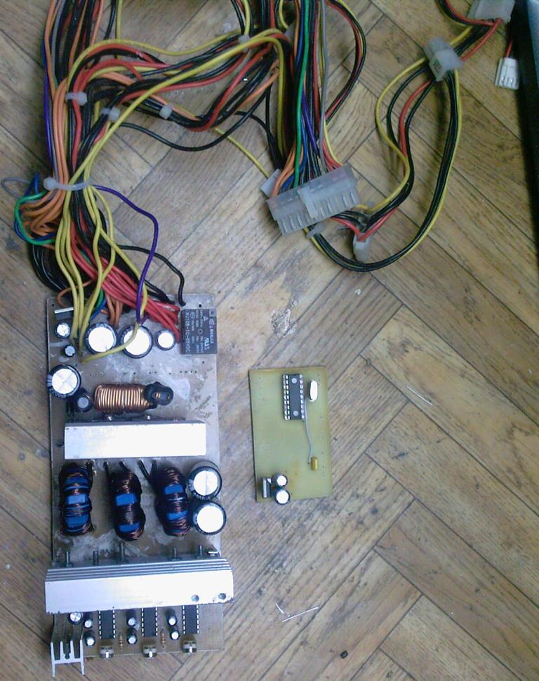

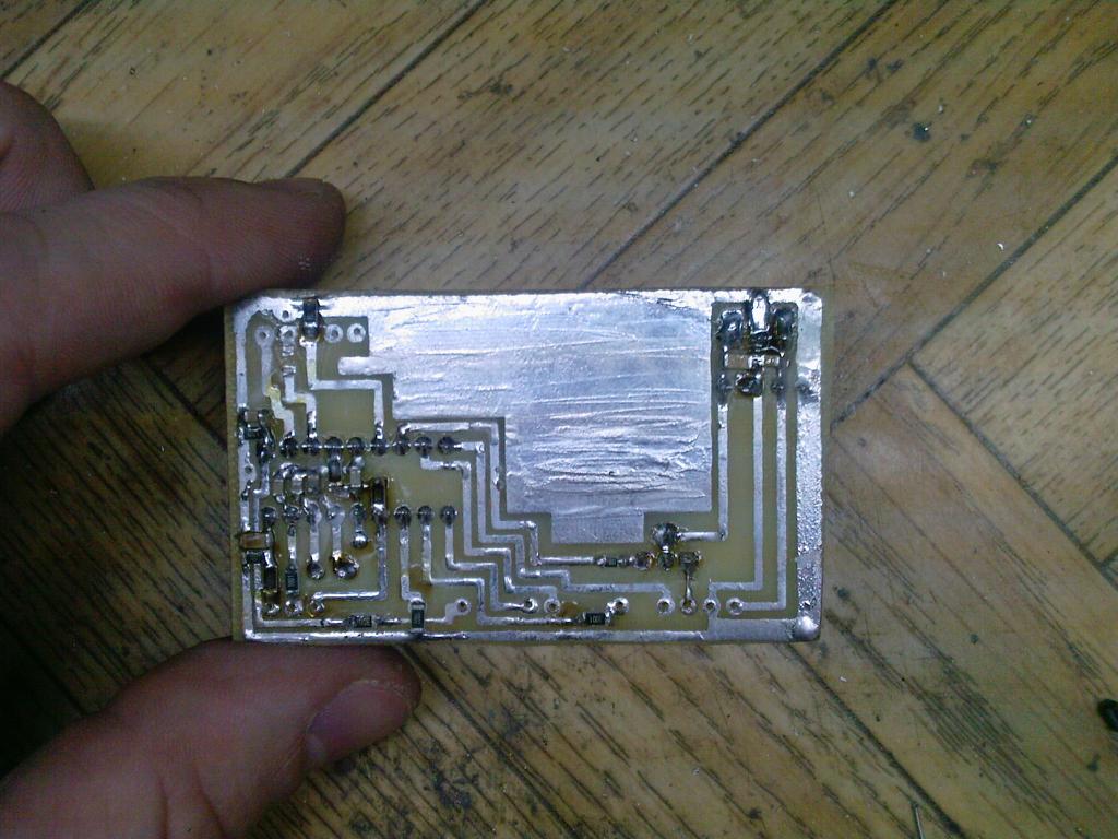

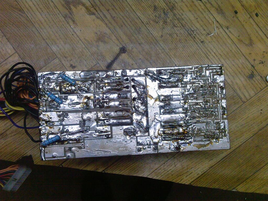

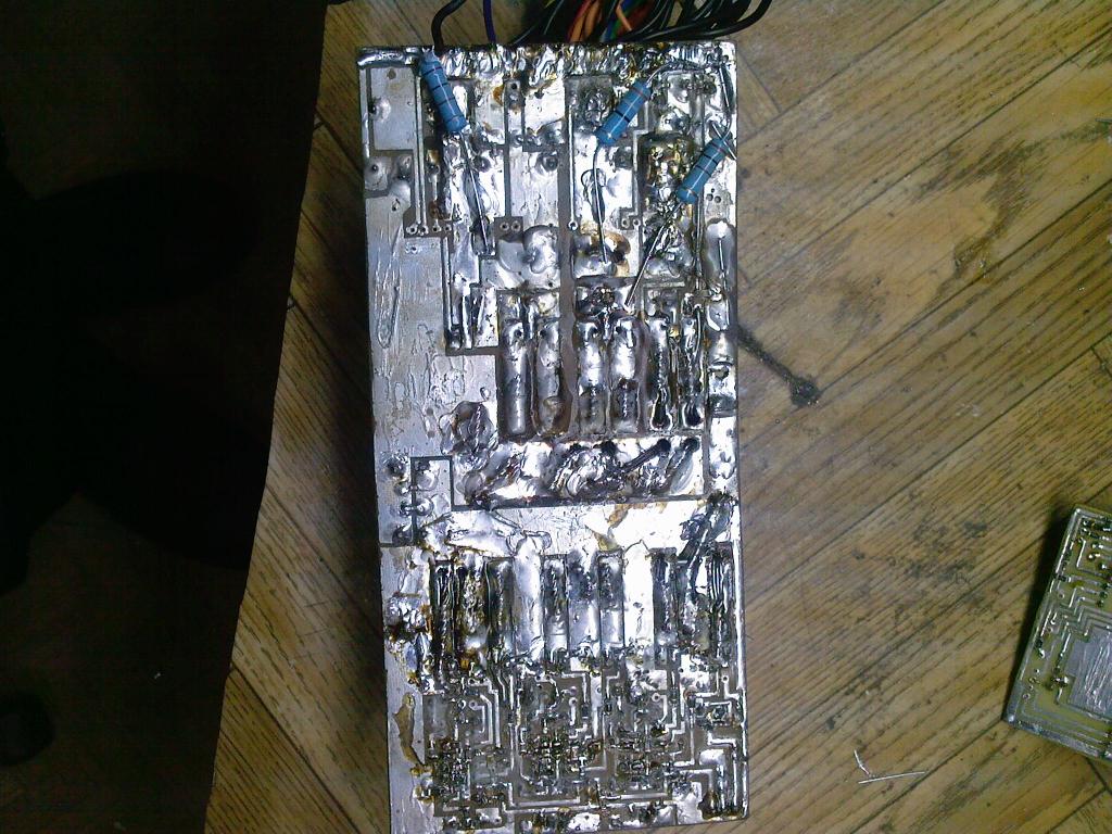

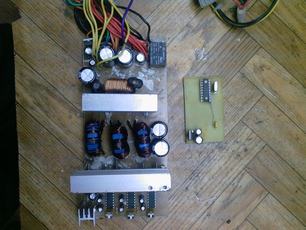

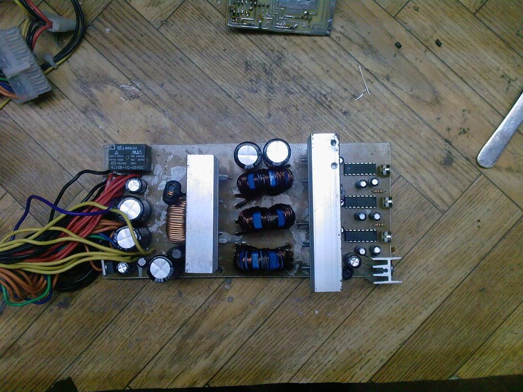

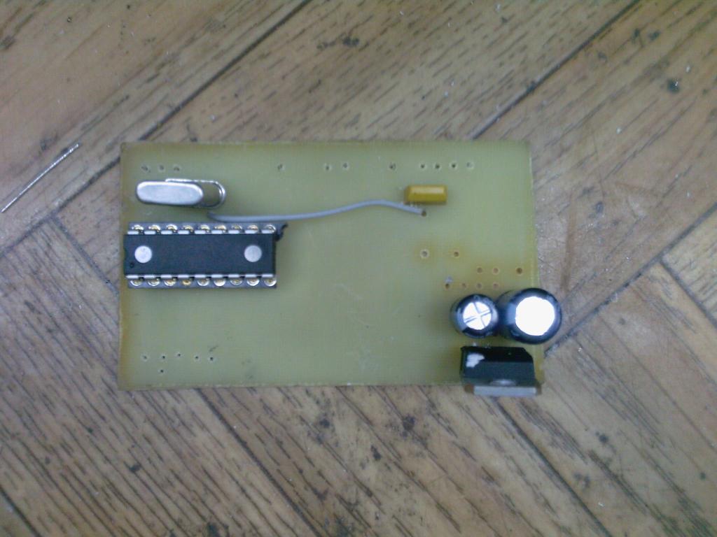

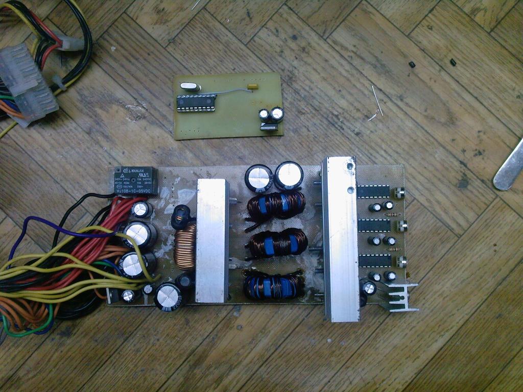

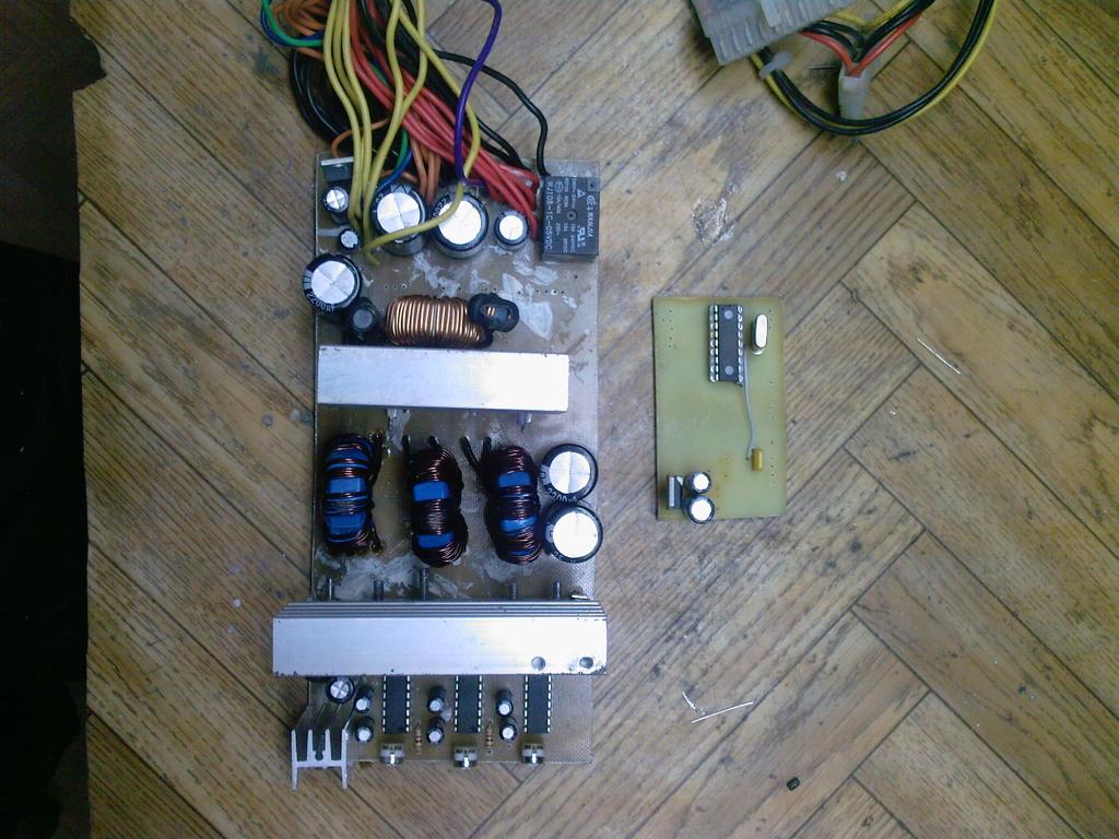

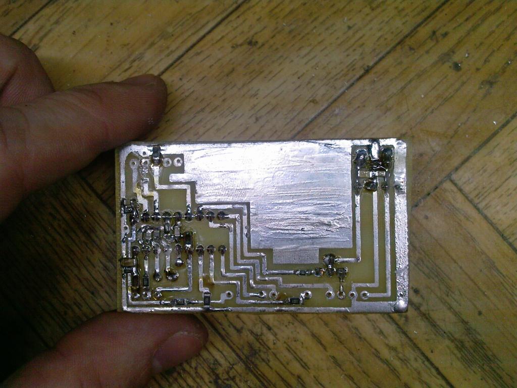

    Собрал конструкцию.
    Завтра буду проверять....
    З.Ы.: Несколько фоток:
    З.ы.: первая версия платы, нагрузочные резисторы не отключаются, но лишняя мощность в 2 ватта погоды мне не сыграет)

    По умолчанию Re: Т2000
    З.Ы.: Выходные дросселя 5 и 3.3 В на кольцах - от инвина 350 ваттного.
    Вентилятор с контролем оборотов в зависимости от температуры радиатора от него же.
    Думаю что 3.3 Вольта дроссель стоит переделать. На жёлтом кольце от инвиновского блока питания сколько витков нужно?

    Цитата Сообщение от sij7
    Собрал конструкцию.
    там еще надо пять перымычек добавить, на фотках неувидел, три это обратная связь и две на включение каналов 3.3 и 12 вольт

    Перемычек нет.
    Ток при всех отключеных преобразователях - 0.38А
    Как бы дохрена...
    5 ватт при всех отключеных преобразователях то...
  10. #90
    21.08.2008
    91
    243
    З.Ы.: на схеме только три перемчки - включение каналов 3.3 5 12
