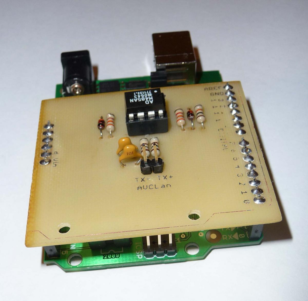

    Что-то не получается у меня драйвер новый запустить. На выходе RX постоянно висит логическая 1. Спаял вроде все правильно. Даже схему в протеусе смоделировал, правда там только MAX487 есть в библиотеке, но тоже вроде RS485 драйвер. В общем не выходит.
    Написал вот такую программку для arduino

    По идее она должна мигать светодиодом при приходе команда в шине да 1 и 0 в com-порт писать. Сможешь проверить у тебя она что-нибудь выдавать будет.
    Вот схема и разведенная плата драйвера:
    AVCLan_sheild.rar
