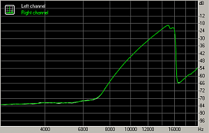

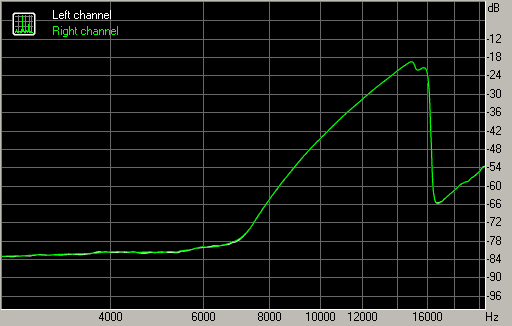

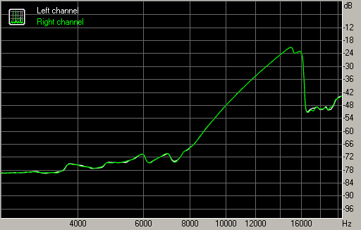

    Она опознается RMAA, как E-DSP Wave [DC00] Шок из-за АЧХ, и еще в общий график не вошел один параметр интермодуляции на переменной частоте, так вот там как и у SB Live! около 3% Наверное общая болезнь креативов.
    График E-MU 1212m

    График Soundblastera

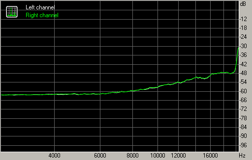

    График Асуса

    График AC97

    Короче Асусом доволен как слон Дешево и сердито почти на уровне 1212м а в режиме 44/16 на голову выше... Вот такой расклад, ни капли не жалею в выборе. Звук без единого скрипа, безо всяких "мистерий"
