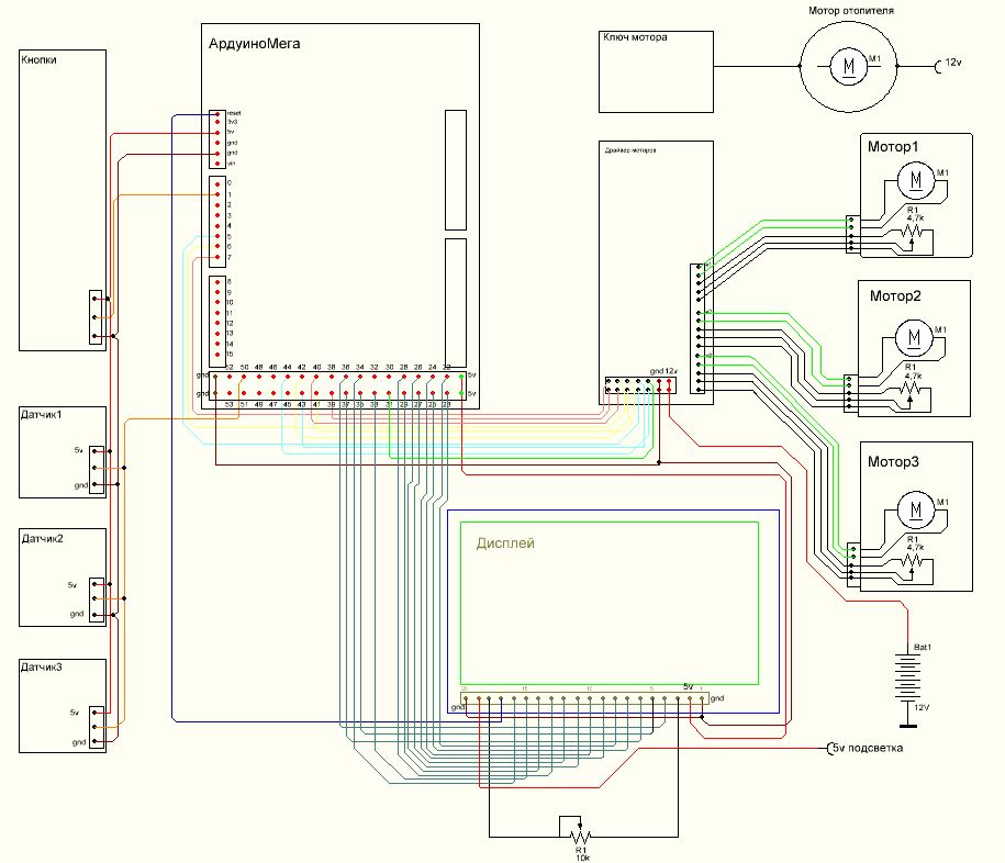

    Я уже дошел до того чтобы завести мотор .
    Дисплей работает нормально на все реагирует пока не пытаешься вкарячить мотор к температуре.
    Или мотор работает,или температура на дисплее изменяется.
    И еще хотелось бы знать,как другие моторы видят кнопки,сам никак не пойму.

    Другие моторы не видят кнопки. на кнопки прописаны заранее установленные положения приводов (соответствующие положениям заслонок), а кнопками только выбор осуществляется. Тоже самое можно делать и вообще без кнопок, через терминал или программу управляющую (в этой теме выкладывал).
    Если подключить мотор на кнопки (третий привод так и подключен), то при его движении (кнопка нажата) АЦП res_dt1 не будет равно 1023 и не будет выполняться termometer(); Сделано это было для страховки от глюков при опросе датчиков. Можно попробовать termometer() просто в loop поставить, без таймера. Тогда нажатие кнопок не будет влиять на температуру и ее отображение.

    В идеале конечно хорошо бы все под себя переписать.Но это на данный момент нереально.Не осилю,поэтому мучаюсь с тем что есть.
    Меня вполне бы устроило регулирование на десять положений заслонки
    с увеличением в два градуса,скажем от 16 до 36.
    Но блин этож китайская грамота,чем дальше лезу,тем больше непонятней.
    Крайние положения определил,мотор крутится,как положено,но на дисплее тишина.
    Как это возможно?НЕ могу понять.Я понимаю,что здесь не семинар по програмированию,но куда еще идти?

    Добрый вечер.
    Мучался я мучался,ну и что-то вроде получилось.
    Только вот мотор дергается во всех положениях, подскажите пожалуйста как это можно победить.Мотор это который температуру регулирует.
    Вот скетч:
