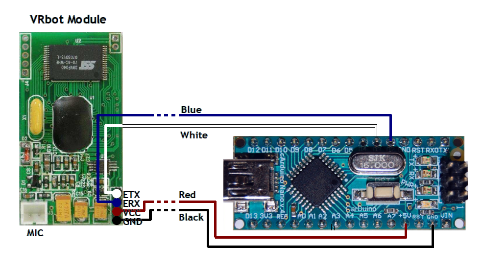

    сам помню маялся)))не мог подключить. сейчас нашел модуль опять подзабыл)))
    первое: с пролифика рх тх подключаем рх к тх и тх к рх и скорость надо выбрать 9600
    второе: отправлять надо не 0xaa11 ,а aa 11 через HEX
    а дальше все по инструкции, как закончили писать отправляем aa 21 или aa 22 или aa 23 смотря в какую группу надо

    Здравствуйте, а если нету USB TTL конвертера? вроде я слышал где-то, что можно саму ардуину использовать как USB TTL, загрузив какойто скетч . Может кто подскажет как это сделать?
    Попытался подключать! Были ответы от ардуины Start но после записи - всегда выдавало No voice/
    И вообще возможно ли это?

    Я через ардуину подключался, скетч в шапке темы
    Или в теме про Arduino USB UART мост
