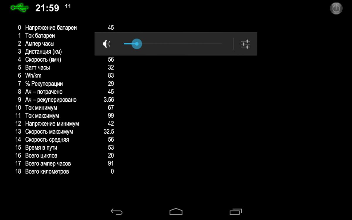

    именно
    можно Serial.println("45,34,567,32,56,32,83,29,45,3.56,6 7, 99,42,32.5,56,53,20,91,0");
  2. #82
    По умолчанию Re: WiFi для Arduino.
    Проверил с Wi-Fi модулем HLK-RM04. Все отлично работает!

    Супер!!! Теперь работа пойдет быстрее ))
    Следующим этапом надо попробовать слать изменяющиеся значения

    Ура! Для "панелеводов" наступает новый виток развития. Надо запасаться Wi-Fi модулем HLK-RM04.
    Можно схему подключения этого модуля?
  6. #86
    Подключаем питание пин 1(+5в), пин 2(GND) и к пинам 20(RX), 21(TX) к UART ардуино(D0, D1 или RX,TX)
