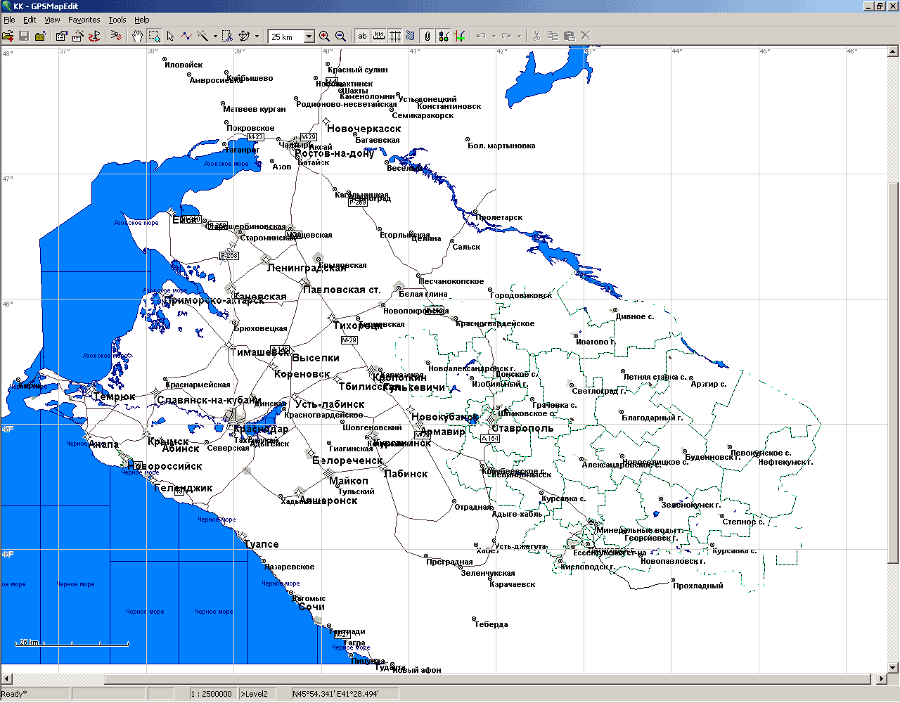

    Та карта что я конвертнул была нарисована по правилам для Навитела. при битности 9 компиллятор вываливался с ошибкой. При битности 14 я получил нормально скомпиллированую карту весом в 70 метров и размером во весь краснодарский край. Вот вид этой карты в мапэдите:
    (-bits0 - шаг сетки. рекомендуется 9 или 10 (бит))
    у меня аналогичная с битностью 9 на выходе имеет размер 20мб.нада всетаки ковырять исходники

    у меня есть исходник этой карты.в смысле то с чего твой знакомый начинал.ее еще один мой знакомы правит
    я кажется понял почему вываливался у тебя компилятор.там дофига побитых в результате генерализации полигонов.на первом уровне.конкретно домики.их мона грохнуть смело ваще желательно грохнутьвсе кроме нулевого (сделать нулевой и первый пустой)и пересобрать по уровням чтоб без ошибок было
