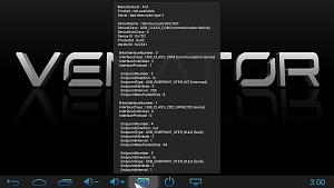

    У меня все правильно? А то получается у меня Венатор не видит дуину. Запустил серпорт, дождался пока все загрузится потом запустил Венатор. Тоже самое.
    PS Скриншот сделан до этого.

    Вроде верно. В настройках венатора галочка "работа по сети" снята?

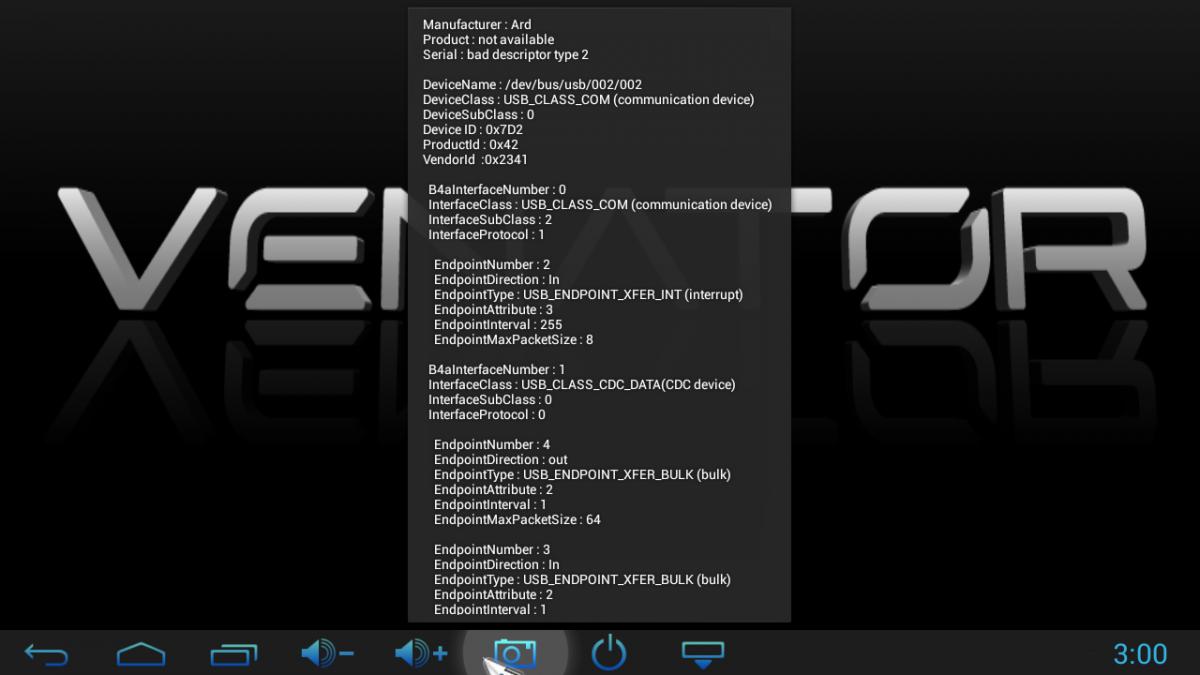

Название:	11-06-2014 19-09-47.jpg

    Галочка снята.
