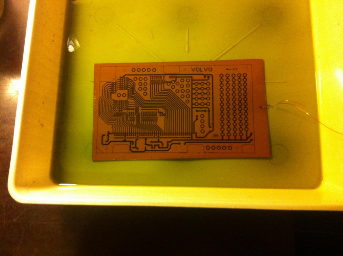

    348
    Борис скажи пожалуйста, надо ли на всякий пожарный юсб хвост выводить. Я в очередной раз шилд переделываю и хотелось бы знать твое мнение, все таки уже давно юзаешь.
  4. #984
    672
    Я стараюсь вывести все хвосты, мало ли что вздумается изменить-потестировать. Что бы потом не разбирать пол салона для банальной перепрошивки при тестировании нового допа

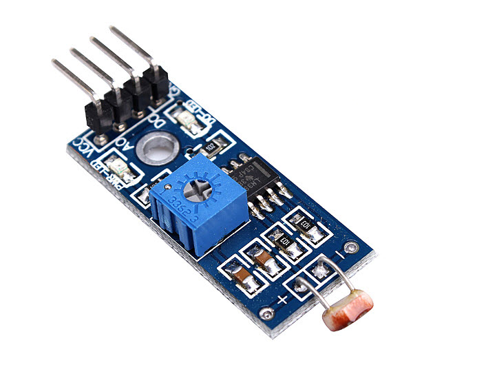

    348
    Понял спасибо. Еще вопрос тогда-как у вас регулируется яркость. Через контроллер панели или через большую ардуину.
  6. #986
    672
    Пока большая ардуина регулирует в зависимости от данных с датчика освещенности

    348
    Видимо опять я поторопился, хотя с другой стороны-нет предела совершенства. Я бы вообще ручную предпочел. А как регулируется, если не секрет (подсветка диодная).
  8. #988
    672
    Ардуина получает аналоговый сигнал от датчика и шимом управляет контроллером светодиодных лент.

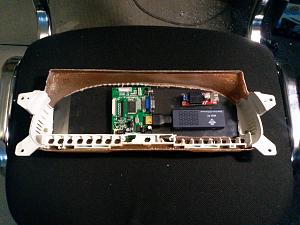

  10. #990
    672
    Отличный моноблок получился.
    Нечто подобное сейчас в работе, прямо под штатные разъемы панели приборов, старую снял - новую прицепил)))

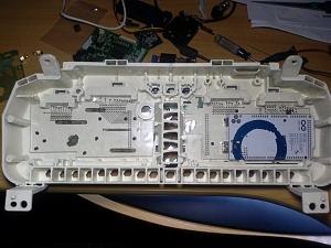

    На моей машине подобная компоновка, но мега с шилдом в отдельном корпусе, а все остальное в приборке
