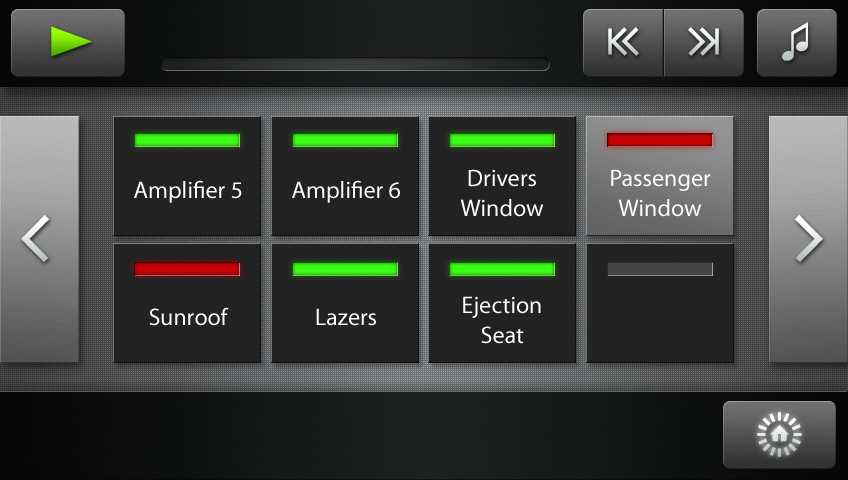

    По умолчанию Плагин Relay board Для управления нагрузками
    Варианты схем подключения здесь
    Скачать плагины здесь
    Обсуждение плагина здесь.
    В качестве USB девайса используем arduino Nano
    Код для Arduino Nano:
    PHP код:
    void setup
    // выходы реле
    pinMode(1,OUTPUT);
    pinMode(2,OUTPUT);
    pinMode(3,OUTPUT);
    pinMode(4,OUTPUT);
    pinMode(5,OUTPUT);
    pinMode(6,OUTPUT);
    pinMode(7,OUTPUT);
    pinMode(8,OUTPUT);
    // инициализация порта
    Serial.begin(9600); // Baud rate 9600
    void loop()
    // ждем данные от плагина
    if (Serial.available() > 2)
    byte abc;
    Serial.read();
    Serial.read();
    Serial.read();
        if(
    == 0xFF)
    digitalWrite(b+1, (c==0x01) ? HIGH LOW);
