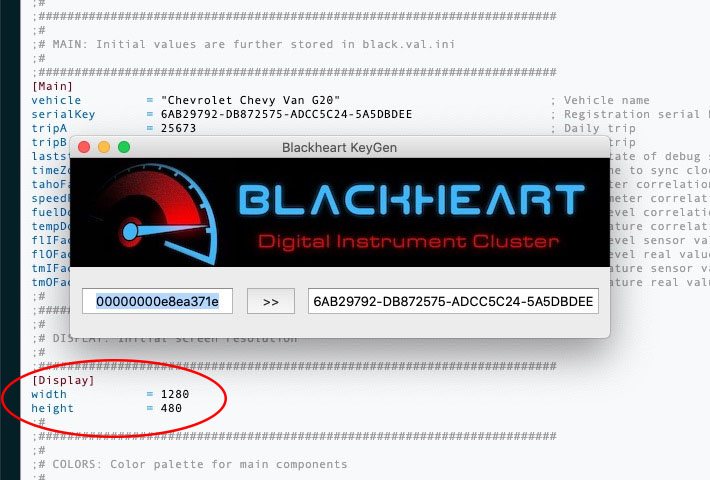

    На данный момент, ввиду новых заморочек, и понимая того, что нет никакого риска поделиться относительно древним образом загрузочной системы с демкой, чтоб каждый владелец Raspberry PI 3 мог посмотреть, что да как. Владельцам третьих малин, достаточно просто скачать, распаковать архив и залить образ на флешку (например баленой), после чего воткнуть флешку в малину и загрузиться с нее.

    Если не грузится в вашем разрешении, правим в config.txt параметры
    disable_overscan=1
    hdmi_cvt 1280 480 60 6 0 0 0
    hdmi_group=2
    hdmi_mode=87
    Ну а так, изначально поддерживается нативное разрешение 1280х480 и скалированное 1920х720, но должно работать и на других разрешениях, однако, гарантии как там отобразится картинка, никакой нет.

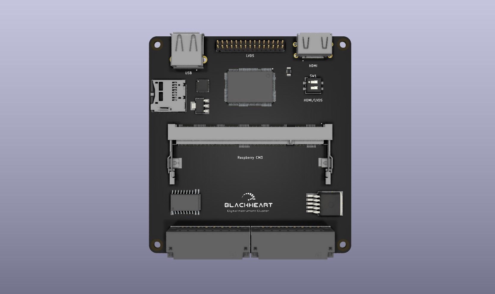

    Теперь скромный анонс по дальнейшему развитию
    В скором времени появится более продвинутая разработка, с ниже перечисленными характеристикам:
    - RAM DDR3: 1-4 GByte
    - eMMC: 4 GByte
    - Thermal: -40 +85 °С
    - 4xUART
    - 2xCAN
    - 1xUSB OTG (host / device)
    - 1xUSB host
    - 2xSPI
    - 2xI2C
    - 1xMMC/SD
    - 1xI2S
    - 3xPWM
    - GPIO
    - 2xLVDS
    - 1xHDMI
    - 1xEthernet 1GBit
    - 1xSATA
    - 1xPCIe
    - 1xMIPI CSI (Cam interface)
    - Real Time Clock
    Анонсированная мной на гитхабе. Так вот там с количеством входных портов будет немного побольше:
    - 24 аналоговых портов (16 бит каждый)
    - 40 двунаправленных портов (вход по плюсу, минусу или на выход)
    - 2 порта по прерыванию на тахо и скорость
    - 8 портов PWM на выход (как минимум)
    И это при том, что на борту будет иметься еще и вожделенный CAN, про который, если честно, уже надоели задавать вопросы. Только сразу говорю, адресацию и всякие там расчетные параметры вам придется скорей всего самим прописывать в конфиге, так как опенсорсная база данных по параметрам CAN у меня не прижилась.
    Плюс к этому трек логи с привязкой к геопозиции по всем портам и последующей возможностью просмотра показателей, ну на пример на яндекс или гугл картах, так-же, с вероятностью 90% наличие навигации и еще достаточно много плюшек, которые пока не буду раскрывать.
    База все та-же, Debian 9 или 10, но уже без привкуса Raspbian. Зато с временем полной загрузки от 0.5 до 1.5 секунды, в зависимости от сборки и пожеланий.
    В свою очередь, когда появится новая разработка, планы таковы, что озвученный в предыдущем посте ценник будет чутка другой. Во всяком случае, если получится все это реализовать, то софт под малину должен будет стать бесплатным, со всеми на то вытекающими обстоятельствами...
    Только это пока как вилами по воде. Это лично я так это вижу. Ну а там будем посмотреть...

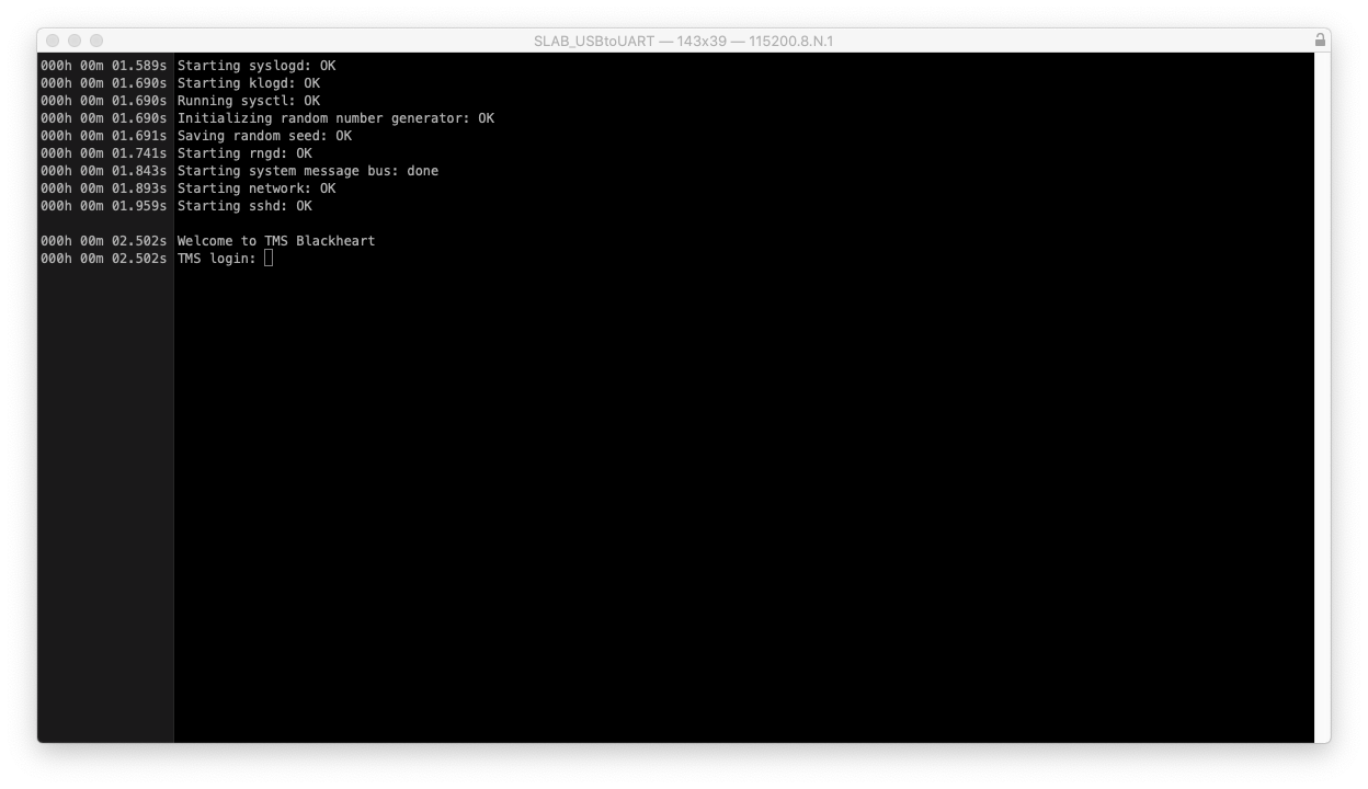

    Завтра после обеда будет модуль, на котором рилтайм по загрузке можно будет заценить. Надеюсь на о-о-о-о-чень приемлемые результаты, с учетом того, что наобещал чуть выше.

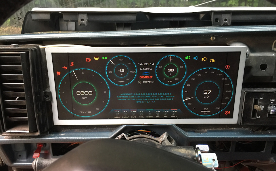

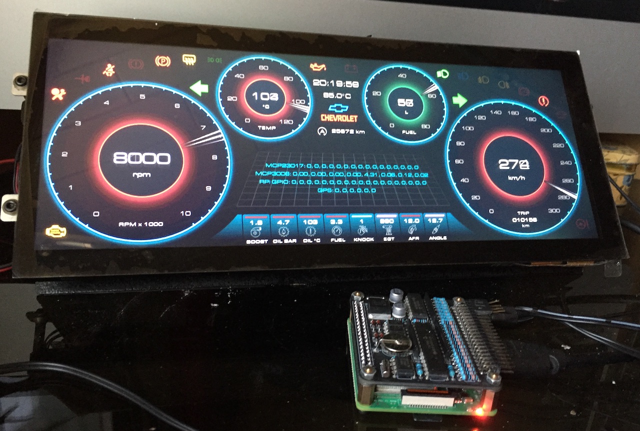

    Посмотрел демку. Классно, но дизайн кажется темноват. На дисплее 1024х600 выглядит так:
    Насчет темноват, я смотрю у Вас дисплей с низким уровнем яркости. По хорошему чтоб яркость подсветки была от 900 cd/m2 и выше.
    В любом случае, можно с настройками цветов поиграть...

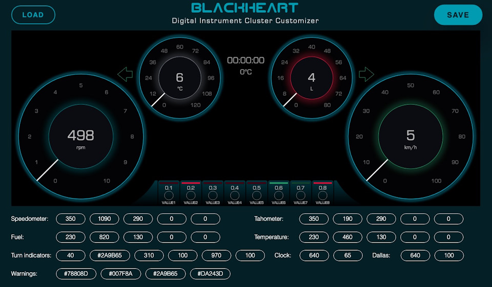

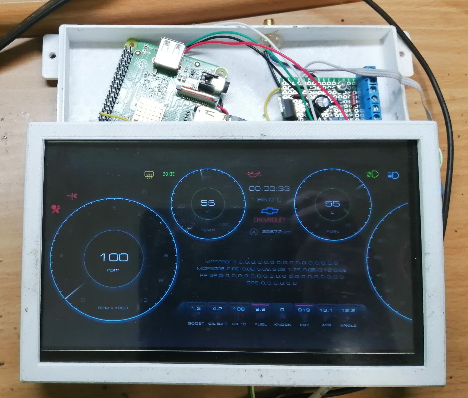

    Кстати, к слову, в обычной версии (не демка), задается реальное разрешение дисплея, так что в купе с размерами отображаемых элементов, можно поиграть, чтоб все было видно хоть на экране 640х480.

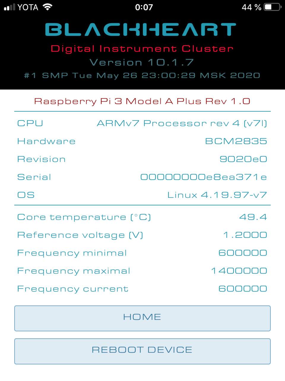

    Мало того, в последней версии реализована поддержка CSS стилей для iOS и Android девайсов (планшеты/смартфоны), так что через веб-фейс все можно с телефона или планшета настроить...

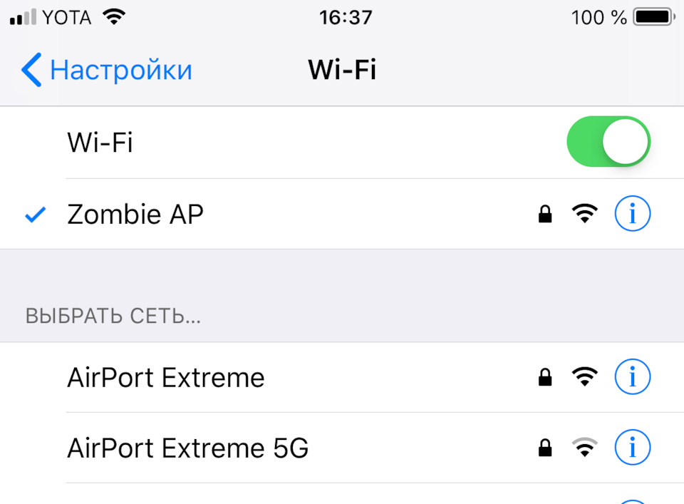

    ...для чего достаточно подключиться к приборке, которая работает в режиме точки доступа и в браузере указать ее айпишник. Дальше все интуитивно понятно...

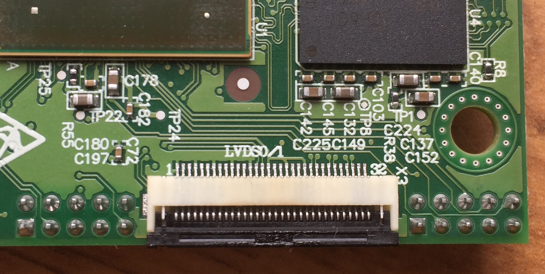

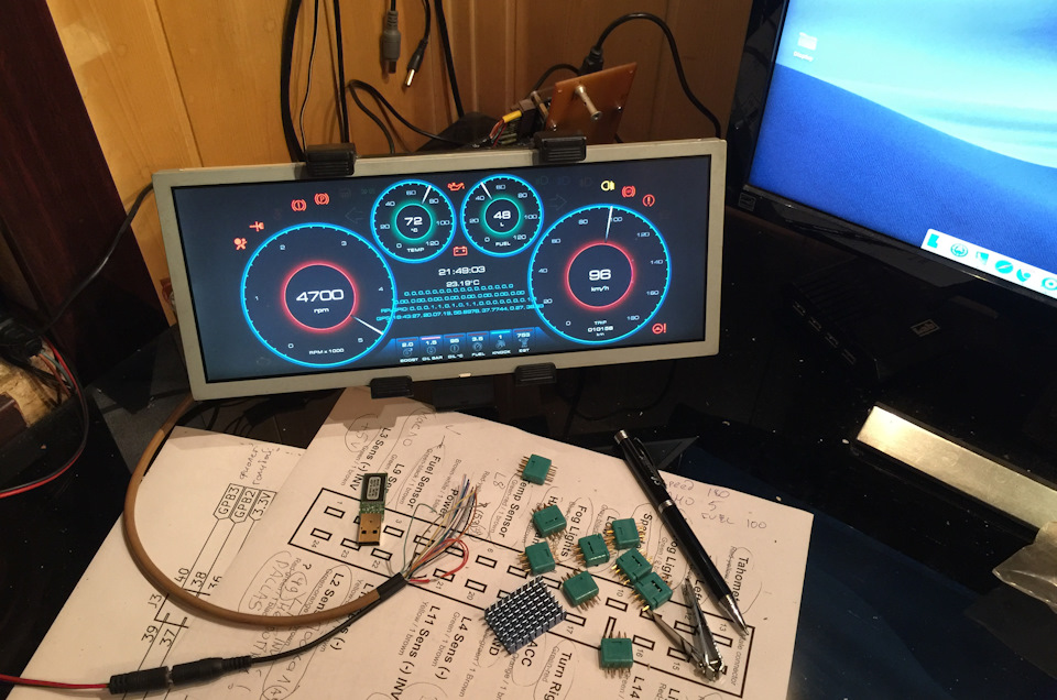

    Новое железо получили, пока осваиваю его, на предмет прямого подключения дисплея к процессорному модулю.
    Так то можно было бы и через HDMI коннектиться, но там будет скаллер, который как самое слабое звено будет присутствовать. А это не наш метод, ведь пара секунд на инициализации скаллера это для нас очень много!
