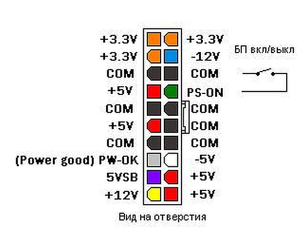

    Уважаемые, подскажите плз, есть мать ASRock q1900dc-itx и обсуждаемый блок питания пробую соединить. На маме вход питания ATX отсутствует есть разъем DC (как зарядка для ноутбука) 12-19V. Беру с разъема atx на БП(J6) +12 подключаю на разъем DC мамы, J4 подключаю к маме на Power btn, J1 к плюсовой клейме аккумулятора, J2 к массе, J3 на плюс - не запускается, перемыкаю на J6 PS-ON(14) и GND(13 или 15), не запускается, нет питания на разъеме измерял тестером, светодиоды БП горят, что мне сделать, вырвать руки или есть выход?
  8. #828
    Новичок Аватар для andryushka001
    05.12.2014
    38
    По умолчанию Re: M2-ITX
    Chip знает выход из твоего положения))
  9. #829
    Питание на БП как подаете?
    Перемычку на разъеме установили?
