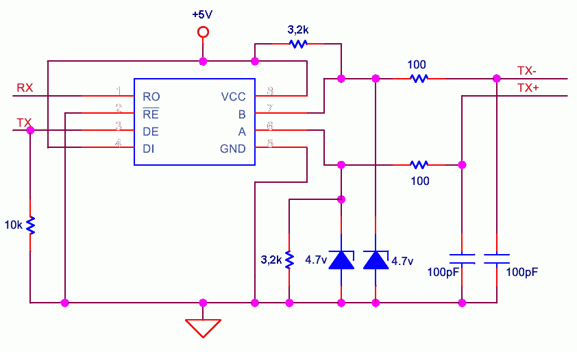

    Готов всячески содействовать в разработке адаптера на базе Ардуино.
    Начнем со схемы драйвера шины, схема собирается на базе 5-вольтового малопотребляющего приемопередатчика диффиринциальной шины RS485 состоящего на микросхеме ADM485 или его аналогах.
    ak1976 Сможешь проверить на Ардуино хватит ли производительности ?
    Для чтения шины нужно попробовать проверить фунцию pulseIn
    , а для передачи в шину функцию shiftOut

    Интересная схема. Есть вопросы для обсуждения:
    1. Чем плоха существующая схема на LM239N, PCA82C250
    2. Выходы RX и TX мы соединяем с PB0 и PD7 соответственно? Для начала тогда можно просто к существующей схеме новый драйвер шины подключить (точнее мне проще будет кварц перепаять на 14,7456 МГц в своей metaboard) и проверить работу.
    3. В принципе можно просто залить в arduino текущую прошивку, только поменяв ее с учетом частоты кварца 16МГц.
    4. Производительности должно хватить, работает же текущий адаптер на ATMega8.
    5. Проект я полагаю будет открытым?

    По умолчанию Re: AVCLan-mini или подключение к штатной голове Toyota
    1- Эта схема проще и надежней . В коммерческом AVC-Lan реализовано именно по этой схеме
    2- Все верно соединяем имено так , а кварцы тут не при чем данный драйвер преобразует сигналы шины в TTL уровни и наоборот
    3- меня как раз интересует реализация обмена написаная на языке Processing/Wiring. Это будет удобнее и проще в отлаживании
    4- Я имел ввиду про производительность если писать на языке Processing/Wiring
    5- Естественно

    1. Ясно, сегодня получил Freeduino 2009 и купил ADM485. Буду собирать sheild плату для AVCLan.
    2. На частоту кварцев завязаны фунции delay_us и delay_ms. Вот немного про это http://www.softservice.com.pl/coroll...ic.php?p=13#13
    3,4 Будем пробовать, по крайней мере реализовать снифер AVCLan. Меня в данном случае привлекает наличие FT232, с помощью которой можно установить обмен данными чуть ли не на скорости 3 мбит/с против 115 кбит/с в текущей версии с com-портом. Сейчас скорости порта не хватает, чтобы передать весь лог при интенсивном обмене в шине. По размеру прошивки. Тестовый пример с миганием светодиода на Wiring выдает прошивку в 896 байт, на C - 140. Конечно на крупных проектах разрыв должен быть поменьше. Текущая прошивка адаптера занимает 5 кбайт.

    Вот здесь тоже реализован вход через АЦП, но учитывая то что сигнал по шине передается в противофазе , да и быстродействие АЦП не высокое(требуется как минимум 7мкс), то я бы всетаки использовал ADM485 , проблем будет меньше
