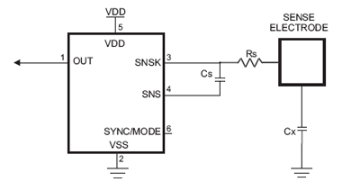

    Попробовал поработать с 6-ю метрами провода))) Приобрел в радио магазине экранированный многожильный провод написал простейший скетч. На просторах интернета нашел даташит на at42qt1010 (одноканальный емкостный датчик)
    и в даташите выяснил емкости конденсаторв Сs от 2 до 50 nF и Cх от 2 до 50 pF
    в своем случае я взял Сх 5 pF
    провод у меня 4-х жильный 3 жилы я замкнул на массу и оставил только одну а ее через конденсатор на массу.
    PHP код:

    в видео видно на мониторе порта что при касаниях число вазростает от 150 до 9 тысяч когда провод я держал в руке то чисто было где то 150 может чуть больше когда я его положил то от 25 до 80 а потом я положил локоть на все провода число поднялось
    опять где то до 150 я считаю что это не значительные наводки по с равнению с прикосновением тем более что провод будет растянут )))
    так же я экспериментировал с 2-мя жилами в одном экране так не получается так как один провод даст наводку на другой внутри экрана и загорятся 2 диода одновременно. Продолжаем экспериментировать)))
