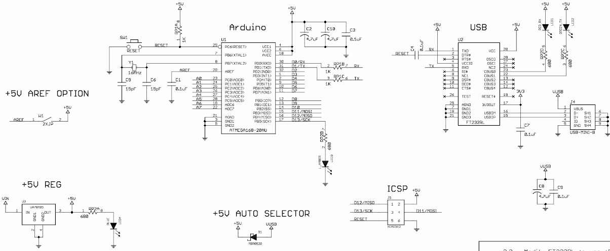

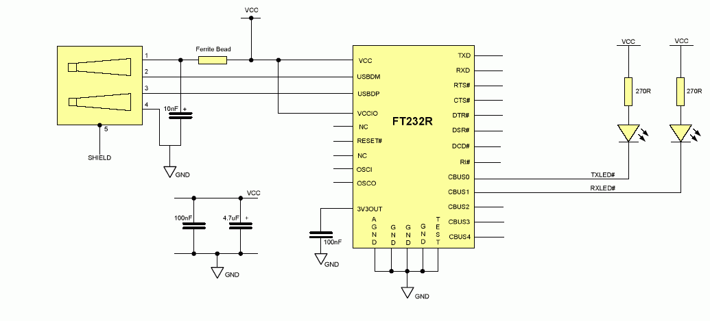

    Схема Arduino Nano и FTDI из даташита.
