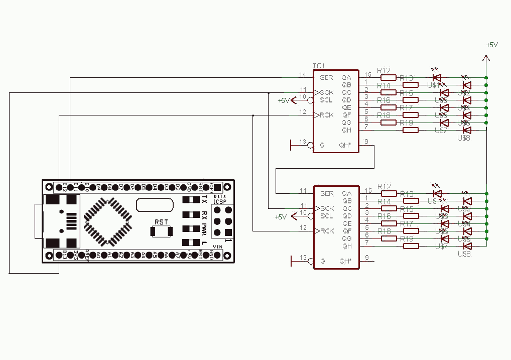

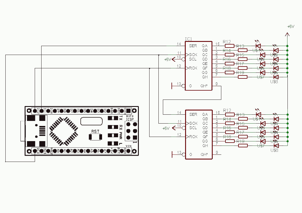

  3. #43
    По умолчанию Re: Фоновая подсветка телевизора Ambilight
    Какой из вариантов подключения предпочтительней? Я склоняюсь к последнему
  4. #44
    Модератор
    06.07.2008
    414
    461
    второй вариант почти правильный. Почти - потому, что когда я использовал 12-й вывод, были проблемы. Этот вывод является выводом SPI, видимо поэтому не получается им дергать когда хочется. Вот я и переключил на 7 вывод.
    Еще бы надо найти аналог uln2003 на полевиках. Я посмотрел, у них при токе в районе 500 мА, на ключах падает порядка вольта. Надо считать токи и тепловыделение.
