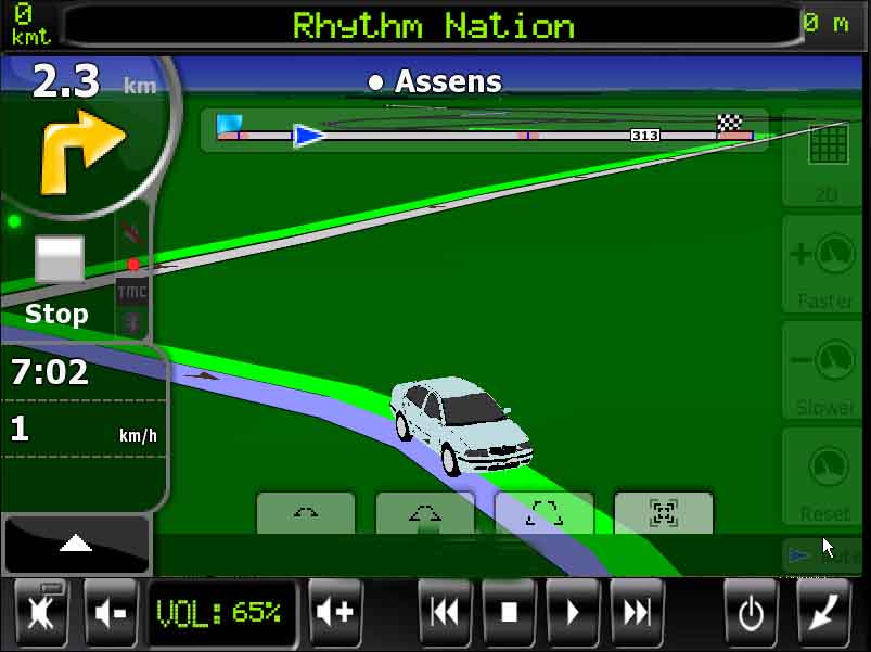

    К моей проблеме: Установил Riderunner со скином Reborn который отлично подходит к подсветке моей BMW E36. Также установил Igo8 и скин для него, называется "EXTERNAL_GPS Skin". Всё отлично но вот толко все шрифты в этом скине при работе навигатора в зелёном цвете а ни как астольные в скине, оранжевые. Кто нибудь знает как их можно изменить?

    Нацвание мп3 и громкость в ыелёном цвете

    По умолчанию Re: RiderRunner Igo8 Skin
    Вот это
    L01,213,555,49,21,150,255,0,18,"Ericsson GA628","VOLUME","LEFT"
    L02,99,11,600,24,150,255,0,24,"Ericsson GA628","TRACKNAME>>tagtitle","SCROLL-CENTER"
    поменяй на вот это
    L01,213,555,49,21,255,170,0,18,"Ericsson GA628","VOLUME","LEFT"
    L02,99,11,600,24,255,170,0,24,"Ericsson GA628","TRACKNAME>>tagtitle","SCROLL-CENTER"
    13.05.2010
    Спасибо большое,
    название трэка стало как надо, а вот громкост снизу: "VOL:" какойто светлозелёный, а проценты "45%" жёлтые.
