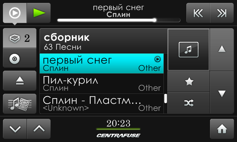

    Переделанный стандартный скин в черно-белый
    Сделал прозрачными кнопки
    подкорректировал шрифты
    Изменил вид внешнего приложения
    что бы все шрифты отображались надо заменить полностью скин , а не переименовать и использовать как другой
    архив Centrafuse Auto.rar распаковать в каталог C:\Program Files\Centrafuse
    и согласиться с заменой
    архив Plugins.rar содержит все плагины с черно-белыми иконками

    вопрос!!!
    Кнопку плэй делать между вперед и назад или оставить группами?
ID:	11443   Нажмите на изображение для увеличения.
    Последний раз редактировалось reanon; 03.03.2011 в 00:42.
  9. #9
    09.09.2010
    32
    180
    По умолчанию Re: Скины для Centrafuse 3.5
    Я считаю что между.
  10. #10
    26.02.2009
    55
    42
    200
    Лучше группами. А то в движении мажешь бывает и на начало-конец трека попадаешь. IMHO. Хотя между-эстетичнее
