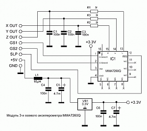

    А как её регулировать?
  8. #28
    По умолчанию Re: Arduino и 3-х осевой акселерометр MMA7260
    Подключить выводы GS1,GS2 акселерометра к цифровым выходам Carduino и согласно таблице подавать на эти выводы комбинации нулей и едениц
    GS1,GS2
    0 0 = 1,5g
    1 0 = 2g
    0 1 = 4g
    1 1 = 6g
