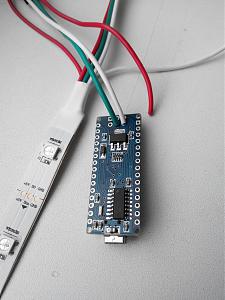

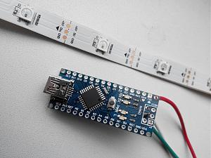

    Приехала лента WS2812B и китайская Nano v3. (из отличий: чип FTDI заменен на более дешевый CH340G).
Название:	2014-11-10 13.33.25.jpg
Название:	2014-11-10 13.32.58.jpg
    Драйвера поставил, ардуино создала виртуальный порт COM10. Подключил по схеме: GND(strip)-GND(nano)-GND(dc), 5V(strip)-5V(dc), MOSI(nano)-Din(strip).
    После заливки тестового скетча из шапки - загорается только 1 светодиод зеленым цветом и все. То же самое и с новогодним скетчем.

    работают без проблем, но Din(strip) подключал к D6(nano).
    Перепробовал кучу чужих скетчей и программ - не работает. Цель все та же - подсветка экрана под windows. Подскажите, что поменять в скетче? Или дайте ссылку на рабочий комплект.
