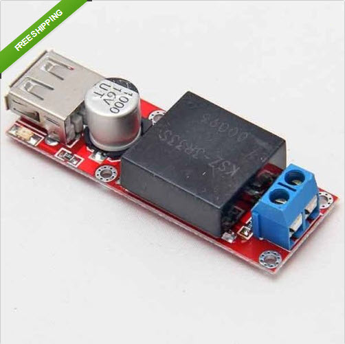

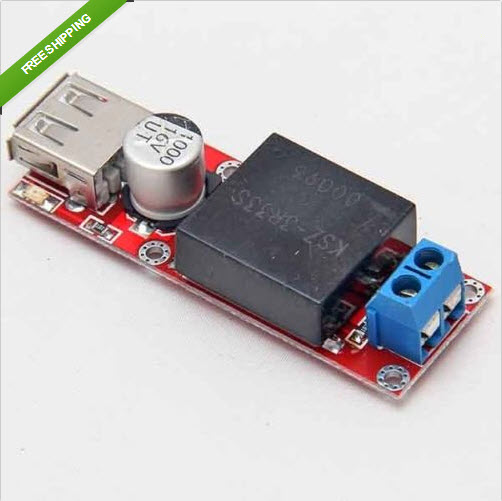

Ардуина с шилдом и свисток запитаны от бортсети через таймер отключения
и блок питания на KIS-3R33S
Никаких перезагрузокInput voltage: DC 7- 24V
Output voltage: DC 5V
Output current: 3A (max)
Conversion efficiency: 96% (MAX)
Switching frequency: 340KHz
Output ripple: 30mV (max)
Load regulation: ± 0.5%
Voltage regulation: ± 2.5%
Operating Temperature: -40 ℃to +85 ℃
Size: 6x 2.1 x 1 .4 cm
Таймер такой уже есть, а б/п уже на подлете, немного не такой но суть таже 7...24 - 5в. На счет таймера, длительное наличие напряжения(зажигание On) на управляющем входе это нормально? Я думал подцепиться к сигналке, чтоб при постановке-снятии с охраны начинался отсчет таймера
да, нормальнодлительное наличие напряжения(зажигание On) на управляющем входе это нормально?
