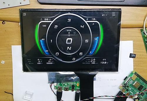

Подружил Venator c сенсорным IPS 10.1" дисплеем. Выглядит круто.
Железо следующее: RaspberryPi 4 + micro sd карта класса A1, с ней Андроид работает заметно шустрее.

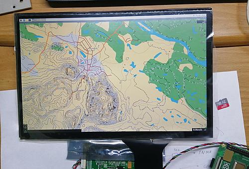

Планирую на своем ТС помимо приборки использовать навигацию как доп функцию. Поставил Locus Map:
На Линуксе тоже попробовал навигацию. Программка Navit, на большой матрице выглядит просто бомбически детально

На одном экране это трудно сделать технически. Я думаю можно сделать, чтобы с кнопки переключались экраны "Приборка" (на Венаторе) и "навигатор". Самописную софтину под андроид набросать и по GPIO переключать приложения.
На данный момент я просто переключаю приложения в Андроиде, вопрос будет ли это удобно постоянно переключать.
