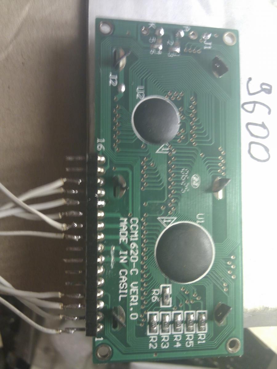

Как хочешь. Есть такое понятие как топология печатной платы, и по определенным признакам можно определить что и зачем. Я предложил, ты отказался.
Да я не отказывался , просто чтобы фотки получились нормальные надо отчекрыжить плату- переходник. Потребуется какое-то время.
Я её оставлял т.к. с ней имеюстя некоторые плюсы (удобно установить в готовое устройство, есть пара-тройка кнопочек , которые можно задействовать, буззер).
Как только оторву отправлю.

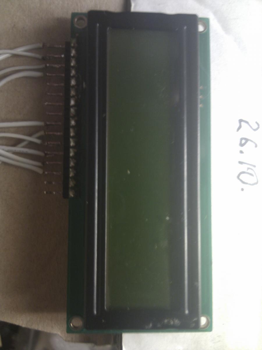

Отпаял дисплей от переходной платы, подключил, результат как и раньше : после отработки скетча 2 строки квадратиков.
На фото перерезанные дорожки это D0-D3 - на переходнике они замыкались на корпус.
Вложение 17546
Вложение 17547
Знакомый дисплейчик. Поскребу по сусекам. К сожалению, к этим самым сусекам, доберусь не ранее субботы.
