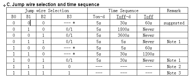

Если на БП то в1 в2 в3 стоят перемычки в0 пустая, J9 тоже уходит 2 провода на мать. J4 свободна.

Перемычками в1 в2 в3 постоянно включен режим SB , поэтому и высаживает.
Попробуй режим b0, b1, b3
Вложение 5413
Вложение 5413
То есть снимаю с в2 и ставлю на в0. А что происходило при старой комбинации с АКБ и компом?

При старой комбинации, в таблице написано, что SB режим включен постоянно и все внешние USB устройства разряжали аккумулятор
