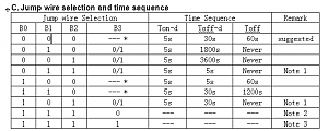

    Перемычками в1 в2 в3 постоянно включен режим SB , поэтому и высаживает.
    Попробуй режим b0, b1, b3
Название:	m2-itx ver.2.png
    То есть снимаю с в2 и ставлю на в0. А что происходило при старой комбинации с АКБ и компом?

    При старой комбинации, в таблице написано, что SB режим включен постоянно и все внешние USB устройства разряжали аккумулятор
    Спасибо переставил сейчас пойду пробовать.
    У меня всего то 1 синий зуб висел а на нём GPS модуль. Неужели он так садит АКБ.
