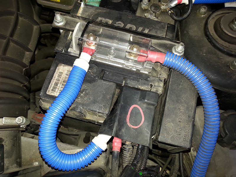

В связи с похолоданием пару дней назад приказал долго жить усилитель. По видимому, слабым звеном оказался акустический провод на дверной мидбас. Нашел два пробитых полевика на этом канале.
На замену ПУГВ (пвх изоляция) думаю кинуть в дверь КГ 2х2,5 в мощнейшей резиновой оболочке. Транзисторы выпаял, осталось купить новые. Для справки, усилитель Revolt SS 85.4, полевики IRFP150N.

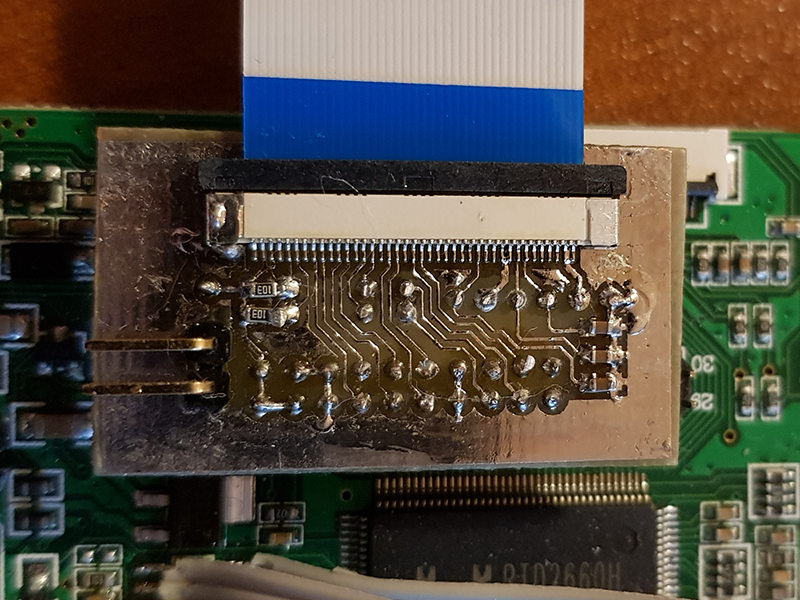

Запилил переходник для матрицы. Завелось. Разрешение порадовало. Прошивку взял готовую - пока не раскурил работу компилятора. Не сделал пока самое главное - контроллер подсветки. Так что, процесс идет)

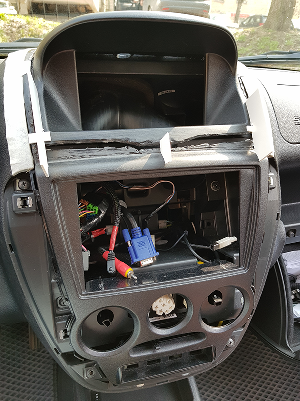

Попутно прикинул козырек. Вроде, удастся совместить несовместимое. Хотя работа по пластику это не мое)

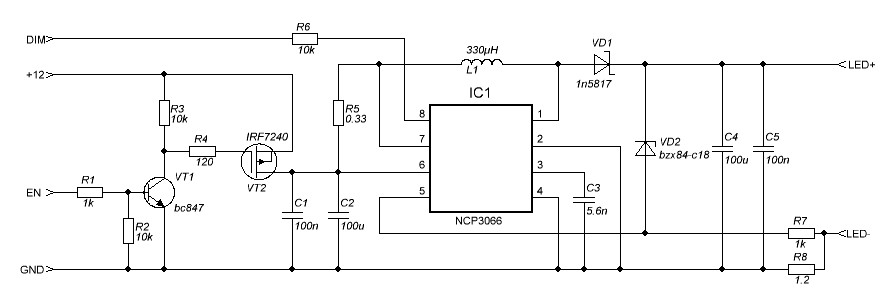

Собрал светодиодный драйвер по следующей схеме:
Вложение 19383
После плясок с бубном заработало. На резисторе 10кОм слишком много падало, уровень на ноге on/off получался ниже 2,2В необходимых для включения. Странно.
В общем, готовить ncp3066 я не умею) Едут tps61500.
