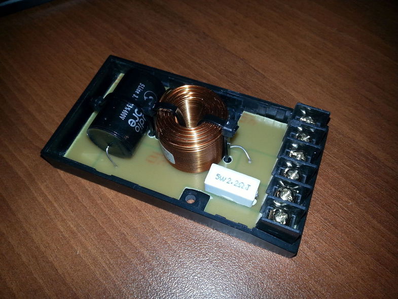

    В результате вскрытия были обнаружены оторванные площадки на плате кроссовера. Стало ли это результатом вскрытия или нет остается неизвестным))
    Так или иначе, новая плата была дополнения новыми компонентами. Номиналы не менял. Катушка Jantzen audio, кондер Audiocore.
