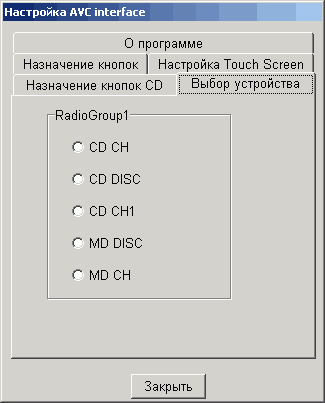

Вложений: 1
Re: Новый адаптер AVC-LAN
Новая версия . В программе появилась вкладка настройки дополнительного диска (выбор устройства).
а где вкладка, для выбора устройств?
У меня нет такой и программа вроде старая.....
Может ошиблись и выложили старую версию?
А теперь с новой прошивкой (3.2) кнопка "DISK" включает только DVD, а MD теперь не включается вообще. :(
Может быть все заработает с новой версией программы?

Вложений: 1
Цитата:
Сообщение от
Georg7
Кроме перепрошивки адаптера надо еще заменить файл программы (AVC_USB.exe) на тот что в архиве. Тогда будет вкладка ( в настройках).
P.S. Прошу прощения , перепутал файлы (поздно уже было :confused:).
Во вложении правильный.

Вложений: 1
Скачиваем и пробуем, если есть проблемы отписываем с указанием модeли автомобиля, года выпуска и какие штатные аудио-видео устройства присутствуют в автомобиле.
Данная версия программы работает только с прошивкой 3.2
Вложение 5187

сейчас периодически происходит следующее: прерывается звук, гаснет и загорается сразу табло радио и звук появляется снова. все происходит быстро, не больше секунды. С магнитолой ничего не может случится?
еще вопросы возникли:
1. есть ли отличия в выборе разных устройств, на что это влияет?
2. периодически загружается комп так как на вложениях, как можно избавиться от этого?
3. экран трясется из-за помех, наводимыми компом, или я все-таки мог еще где-то накосячить? :confused:
ps что-то сделал с центрифугой, переустановил, в итоге пропал логотип лексус и с русские теги кажет кракозябрами. как вернуть? :o
Интересно .
Какая машина , какой год , что из аудио видео на борту .
С перезагрузкой буду разбираться , у меня такого нет.
Выбор устройства зависит от того что есть на борту (какие устройства),
Выбирать по наиболее коректной работе , советую MD CH , его как правило нет ни у кого , так что конфликта быть не должно.
rx330, 05, штатная магнитолла с кассетой и ченджером на 6 дисков.
У меня работает на всех устройствах, cd ch1 только как-то долго думает (опять же гаснет табло) при выборе.
