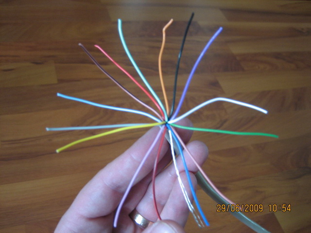

    Ну вот и я получил комплект
    доустановочные вопросы:
    1. в инструкции приведено фото с заметно меньшим количеством проводов (VGA кабель) нежели на том что мне пришел, как с ними разобраться? (2 и 3 фото)
    2. хреновинок для обжима должно быть все-таки 10 или мне что-то не нужно будет подключать из таблицы (машина - RX330 с блютусом)? (3 и 4 фото)
    3. для уверенности: белый провод на питание в компе - это то что в инструкции желтый (ACC), ну и красный и черный соответственно? (5 и 6 фото)
    ps звиняйте, если что-то обсуждали уже

  4. #44
    714
    По умолчанию Re: Новый адаптер AVC-LAN
    померь дома, сколько система жрет, со всем обвесом... как правило - до 10А, 10 наверно будет все же мало... но можно поставить, если выбьет, поставь 15, при КЗ все равно сгорит, а 10 может просто при повышенной нагрузке пыхнуть... если комп жрет 8 к примеру... хотя как правило, 8 это при запуске.

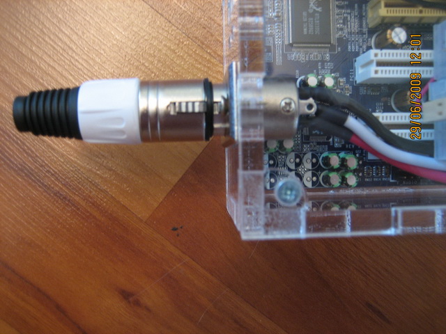

  5. #45
    12.02.2009
    35
    224
    вобщем отвечаю сам себе:
    с 1ым вопросом затрахался, но разобрался вроде путем всяких прозвонов
    ответ на 2ой вопрос по-видимому - хреновинок должно было быть положено 10 (а мне пришлось извращаться)
    3ий вопрос - да
    4ый вопрос - поставил на 10А, кажись не вышибает
    В итоге получилась такая херня:
    Вопрос: ЧТО С ЭТИМ ДЕЛАТЬ???
    чтот по телефонам, указанным на сайте кармонитор никто не отвечает
    видео еще: http://www.youtube.com/watch?v=QTMysXcXdTs

  6. #46
    04.06.2009
    220
    Что делать с зависанием (пропаданием) звука на адаптере.
    Произвольно с непредсказуемым интервалом (от 1-3 сек. - до 40 мин. после включения зажигания) пропадает звук с входа "MD"
    Практически всегда (~80%) звук пропадает если включить передачу заднего хода (при этом авт. вкл. камера З.Х.)
    Чуть реже пропадает все изображение и появляется надпись "Check the system"
    Все вышеописанное лечиться выкл. - вкл. зажигания.
    для чего требуется остановиться........
    машина RX
  7. #47
    12.02.2009
    35
    224
    вобщем бился - бился и кажись победил в итоге, получил картинку.
    оказалось готовый комплект не до конца приготовлен был..
    кабель vga купил другой
    мерцание, я так понимаю - это нормальное явление для тачскрина лексусовского
    кстати, мерцание с тем кабелем что прислали было больше..
    да, хреновинок (для обжима) должно было быть 10 + 1 на звук
    теперь звук.. пошел в другую ветку
