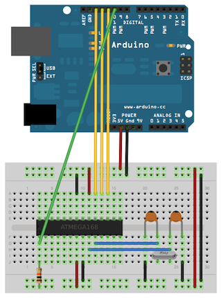

В общем делаю всё вот так:
В Фредуину вставляю пустой чип, купленый в митино (Atmega168PA-PU) и делаю проводки как сказано!
http://s017.radikal.ru/i416/1112/e4/60adc76c10e5.jpg
Джампер не вынимаю, хотя что с ним, что без него, результат одинаковый.
Далее в командной строке проделываю вот это:
http://s011.radikal.ru/i316/1112/a4/6a93f7a6ed94.bmp
Вроде всё в норме, но скеч потом всё равно не заливается!
Кстати команда работает только если прописан ключ -B 4800, если савсем без него то выдаёт ошибку!
Я наверно что-то не так делаю или понимаю)))))

Нужно еще и Fuse прописать -U hfuse:w:0xdd:m -U lfuse:w:0xff:m -U efuse:w:0x00:m
Эдуард, огромное спасибо!!!!!!!!!!!!!!! Всё заработало!!!!

А если брать Atmega328, то нужно другие фузы прошивать?
И скажите пожалуйста, что они делают и за что отвечают?
-U hfuse:w:0xda:m -U lfuse:w:0xff:m -U efuse:w:0x05:m
