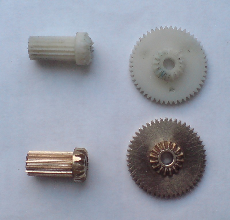

Ребята, нужна помощь. Имею такой монитор но с мертвыми шестеренками подъема монитора - те что с косыми зубами. Вот они:
http://monarch-estate.com.ua/images/4908.jpg
Кто может сделать слепок с шестеренок или, может, у кого-то есть дохлый такой но с живыми шестеренками?
Все спасибо, сам разобрался что к чему :)
Решил проблему с шестеренками - отдал токарю. Результат:
