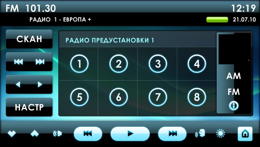

Так я ничего и не понял. Радио под CF2 работает, но при установке нового плагина никаких кнопок on/off не вижу. Соответственно, радио не мутится. Может я что-нибудь не так делаю? Дайте плиз инструкцию, как этот плагин устанавливается и как эта кнопка выглядит.
Но у меня вид совсем другой. Там есть кнопка похожая, но при нажатии на нее - никакой реакции
Вложение 9300
Плагин использовал последний для CF2. (USB FM RADIO CF2.1.rar).
Установил, но никаких изменений во внешнем виде нет. Что я не так делаю?
Заходим в настройки, +, добавить плагин, добавляем из той папки куда распаковали программу, по умолчанию C:\Program Files\Flux Media\Centrafuse\Plugins\SimpleList (для версии 2.1)
