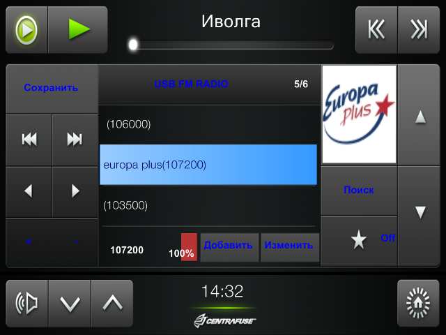

    Цитата Сообщение от Владимир70 Посмотреть сообщение
    а,что Вы хотите ещё настраивать?!!
    Как минимум:
    1) средствами CF принудительно останавливать музыку при запуске плагина, если сам он этого не делает.
    2) настраивать звуковую карту для корректного воспроизведения радио через линеный вход, особенно в случае наличия в системе более одной звуковой карты.
    Как максимум - продавая такое решение конечному клиенту, неспособному вручную править xml, мы считаем уместным предоставить ему доступный инструментарий, например настраиваемый плагин CF.
  6. #66
    Продвинутый Аватар для dISCObUG
    20.08.2008
    483
    474
    По умолчанию Re: CarPC FM Radio
    изменения тоже работает
    Хрен, кстати.
    Берет список станций из station.inf, при ковырянии в плагине ничего в файл не пишет. То есть все настройки станций - до перезапуска плагина.
    Цитата Сообщение от dISCObUG Посмотреть сообщение
    Хрен, кстати.
    Слева вверху кнока сохранить!!!
    О, да, нашел. Работает.
