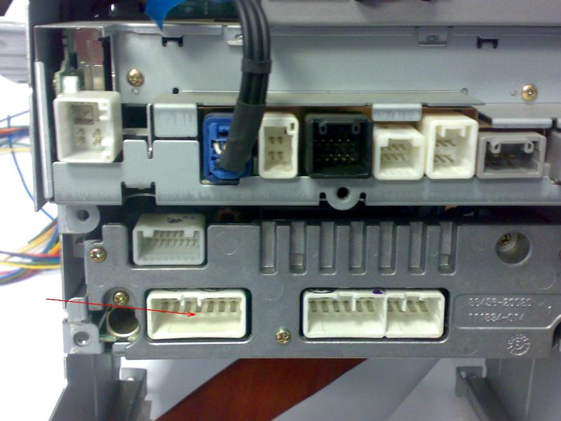

Доброй ночи! Начал работу над CarPC в свой Toyota Vitc. Имеется вот такая Navi.
вопрос! Можно ли подключить ее к компу и задействовать ее тачпэд?
Re: Инструкции, драйвера для подключения Штатного монитора в Toyota Lexus
Что то не стандартная она, блок схема соединения электронных блоков у тебя есть?
чот фото не вижу
и слово ярис както странно написано :)
ИНструкции нет, попробую в нете поискать! Я так понимаю лучше эту байду разобрать и схемы пофоткать! ТАм есть такой разыем в который тюнер включается, он под сидением лежит. А в тюнере есть RCA видео вход и видео выход.
подозреваю что у тебя кенвуд 701й?
фото то покажи, я по японцам козла сожрал :)
а ну это та же фигня, аналог кенвуд GZ-700, 770
c тюнера идет РГБ можно туда врезаться в кабель
а сенсорный экран только резать и внутрь контроллер пихать
разбирается легко
Спасибо! А не могли бы мне на схеме показать где R G B, ГДЕ СИНХРА И ПО КАКОЙ схемке спаять VGA.очень хочу использовать этот моник! А на счет тачскрина очень сложно с контроллером????

Никитос, схемы нет. разбираешь тюнер, если разъемом к себе, справа вблизи стоит квадратная микросхема кажется СХА1045... точно не помню, короче она делает из композита РГБ, найди на нее даташит и отследи от нее по ногам, куда уходят на разъем сигналы. вроде они должны через еще одну буферную микросхему идти. а вообще там ближе к разъему вроде три емкости стоят буквой Г вроде там и есть... давно это было
если руки не кривые, с тачскрином разберешьсья, купить контроллер ссылка вверху страницы.

http://compcar.ru/forum/picture.php?...7&pictureid=10
Огромная просьба пальчиком ткнуть где эта микросхемка! проста я такой маркировки не нашел! С паяльником трудужу очень а вот с электроникой нет! :)
http://compcar.ru/forum/picture.php?...7&pictureid=11
Вот про эти конденсаторы шла речь? А как узнать кто из них кто RGB ????
Методом прозвонки от 75 ом до 100 ом на разьеме ищи
