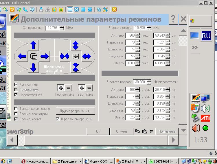

    при установке драйверов, всех версий, программа выдает Zero display service error но вроде устанавливается и работает....
    сейчас скачаю свежий повер...
    поставил 3.85.645
    у когонить есть для него таблет?
    поставил дрова 9.2
    поставил повер 3.85
    картинка встала по параметрам из 1го поста... сейчас проверим насколько стабильно.
    вот так картинка ровная. в размер... но блин посередине экрана... хоть сдохни :-/

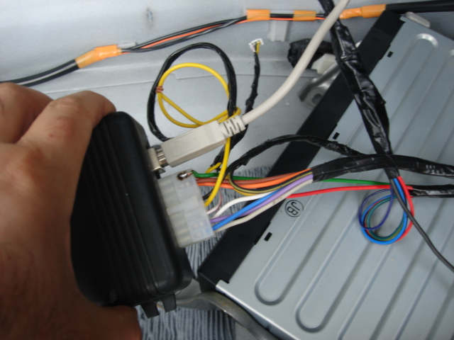

    подключил но не понятно что происходит. показыват вот такую картинку..... что это может быть и как получить нормально изображение

  3. #793
    716
    гыыы... мой вариант только у меня картинка чистая. друх, пробуй менять частоту, у тебя явно строчная не на месте...
    распиши какая у тебя версия дравов и повера
    Эдуард, на последних сиснемниках, похоже, чтото поменяли на материнке производители...
    я проверил системник на RX400h, PRIUS J20, Caldina 2005 на всех изображение стабильно, кроме положения кадра...
    блин, ищу осцылограф :-/
    Последний раз редактировалось (vS); 15.03.2009 в 18:52.
  4. #794
    21.05.2008
    237
    да у меня бук подключается..... в первый раз я грешал на плохо спаеные провода.... но после того как перепоял все на проводку грешить не могу....
    пойду дальше эксперементировать...
  5. #795
    Судя по фото у тебя все подключено нормально, только с настройками проблема. Просто подключить и наслаждатся не получится, еще нужно настроить.А у тебя интел , а это еще в 2 раза сложней чем просто настроить. Для настройки Интела есть ветка форума, я тебе вроде давал ссылку на нее.

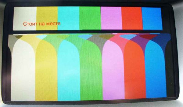

    Ты можешь хоть фото скинуть, я не пойму куда картинка сдвигается.
  10. #800
    716
    так же как у товарища, тока у меня картинка стоит. начало/конец кадра посредине экрана типа
