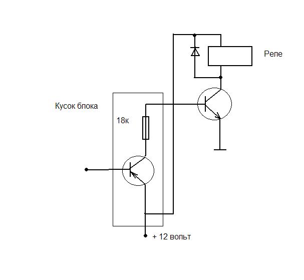

не подскажите как сделать доп. схему ремоута для уся который хочет больше пол ампера для включения.только пожалуйста расскажите какие компоненты надо.

Транзистор КТ972
релюшка любая с напряжением срабатывания +12в
http://compcar.ru/forum/attachment.p...6&d=1237397734
я так понимаю что левая точка к ремоуту или через резистор к ремоуту? и еще +12 можно брать от аккумулятора?а то я в электроники не очень
Там же написано "кусок блока"
