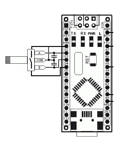

Стал обладателем энкодера ALPS , 5ть ног!!!
http://img-fotki.yandex.ru/get/4514/...c3ddae62_L.jpg
ПОДСКАЖИТЕ ПОЖАЛУЙСТА
1. При прокрутке Энкодера звук прибавляется с задержкой на секунду,а то и больше? (использовал конденсаторы)-ниже
http://neoviservis.narod.ru/images/cap_k10_17_475.jpg
2. Как подключить к Ардуине в цепь что бы работала кнопка?
Конденсатор очень большой емкости , будет тормозить. Нужно максимум 0,1мкф, минимум 0,01мкф
http://www.compcar.ru/forum/attachme...5&d=1306146070
Спасибо Chip. Работает отлично, а что можно сделать с задержкой?
Конденсаторы поменять

У менявот такой энкодер:
http://i008.radikal.ru/1111/dd/a01f32c1adf6t.jpg http://s017.radikal.ru/i420/1111/fb/eacd2bd9b3f5t.jpg
GND и D4 - к этим контактам подключается кнопка?
Они замыкаются при нажатии.
А вот оставшиеся 3 контакта почему-то прозваниваются между собой, сопротивления никакого нет, это нормально?
А вот если включить режим пищалки на тестере, то прозванивается только земля на кнопке и средний контакт, все остальные между собой не звонятся.
Может быть схему в таком случае можно упростить?
Убрать то, что я выделил красным?
Все равно они между собой уже соединены общей землей.
На этой плате куча резисторов и еще чего-то (может быть конденсаторов), они мешать не будут или их стоит выпаять?
