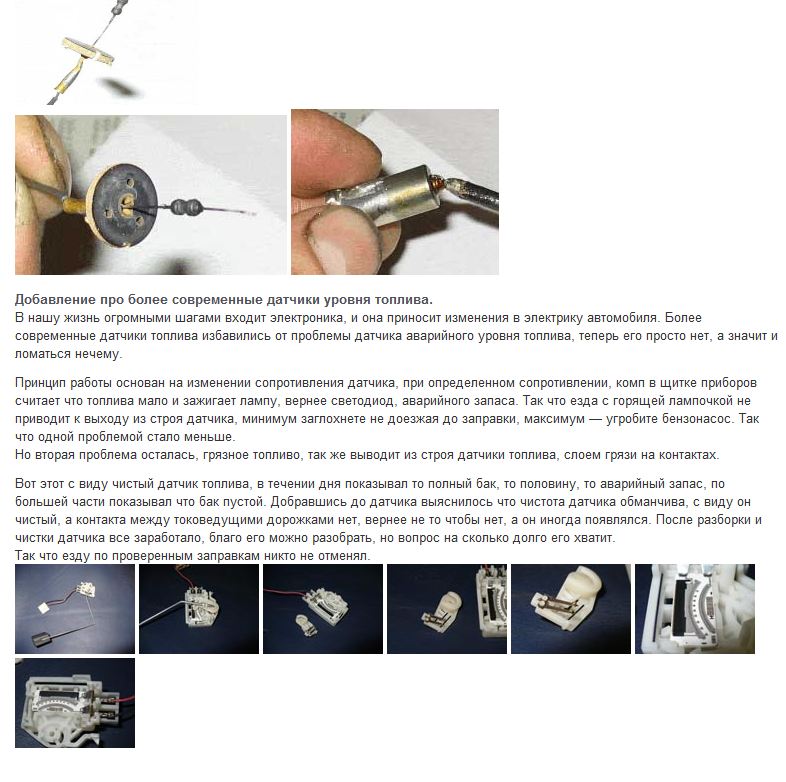

Во нашел, у меня такой же, как внизу
Вложение 18302
ты путаешь датчик УРОВНЯ топлива с датчиком РЕЗЕРВА.
Уровень обычно керамика, или проволока, или набор резисторов, по сути просто реостат в разных исполнениях, а резерва-это бочонок, в нем терморезистор. некоторые отказываются от резервного датчика, и либо считывают положение поплавка(есть доп группа контактов, либо просто высчитывают по сопротивлению основного
Выложенная выше статья, не подтверждает отсутствие датчика резерва. Есть мастера, которые этот боченок считают просто "волшебным конденсатором"
Давай не будем спорить, пусть у каждого остается свое мнение. Извини, но узгоглазый автопром не уважаю ни в каком виде( хотя у жены гетц(жуткое .овно)). И мне волшебные конденсаторы не попадаются ни в свежих ниссанах, мерседесах, опелях и иже с ними. Я не такой сообразительный и умный как ты,не беда мы все разные это нормально.))) Я по жизни не очень внимательный, но датчик уровня с датчиком резерва точно не попутаю. Да и пес с ним с этим датчиком. Подскажи пожалуйста что именно в скетче править нужно(или не нужно).
