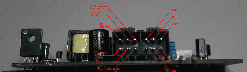

вопрос по картинке:
второй сверху слева: Общий для ОН/ОФФ, EQ, SET?
Меня интересует как нажать кнопку EQ.
Нужно подать +12 на верхний левый первый и землю на верхний левый второй?
Ок спасибо !

Нашел входы на Audio Processor , но переключить эти входы можно только послав команду Аудио пороцессору LP7313 по шине I2C.
Остается вариант с CD ченжером. Выкинуть его и эммулировать.

У меня для МР3 на плате ничего не распаяно .
Распиши подробней.
у тебя наверно старый ховрик. без входа и кнопки. менее мучительный вариант - купить усилок и напрямую от него к колонкам ( с помощью релюшек ес-енно)
Судя по фото твоей головы то она копия моей, я сравнивал, У аудио процессора всего 3 входа: 1-Радио, 2-CD , 3-MP3 но MP3 вход на твоем фото свободный.
Но все равно мне проще 1 dip корпус ключей аналоговых поставить :) , чем усилитель менять.
А схемку ключей можно посмотреть для общего развития, и какими ключами можно РГБ переключать 8)
на моем срезана башка с мп3 входом, и кабель подпаян напрямую к плате, а вместо 1/2 дин монитор. т.е. звук я включаю, нажимая мп3 на панели управления
У тебя наверно используется вход который у меня без кондеров на фото .
могу специально для тебя разобрать и сфоткать куда паять. и исчо: аудио штекер там умный - знает когда в него впихнули миниджек, поэтому кроме подпайки кабелей необходимо впаять перемычку, чтобы блокуправления думал, что в него чтото вставлено.

Было бы не полохо , может быть получится и мне активировать.
Хотя скорее всего эта перемычка дает сигнал контроллеру , а тот через шину I2C активирует вход. Но всеравно есть шанс что прошивка контроллера одинаковая.

перемычку для переключения паяли помоему на передней плате, возле штекера.
тюнер, кондер и фильтр ложил сам
с тебя пиво;)
Спасибо за помощь.
Но перемычка то получается самое главное, без нее не активировать.
Ну ладно не парься, думаю что на моей голове не реализуется, как нибудь подключу.
Тут еще одна засада купил монитор Lilliput, а он разрешение 800х480 не держит, ближайшее что подобрал 960х600. А так практически все установил.
ты шутишь про перемычку? там на штекере 5 контактов, 3 из них звук 2-перемычка. Или тут, как всегда, нужно изобрести именно свой велосипед! :confused:

У меня то нет штекера :) И я незнаю что эта перемычка перемыкает, на какие входы контроллера какой сигнал подает.
