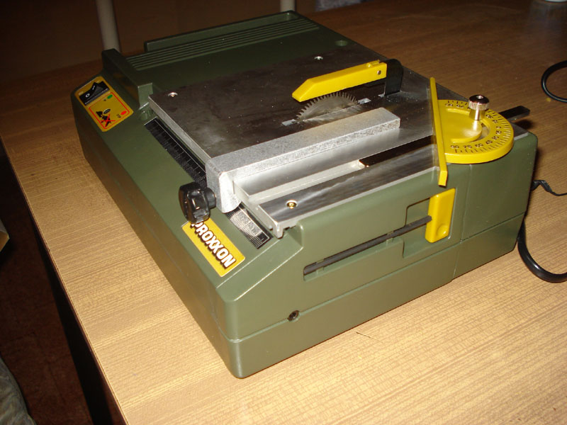

да как тебе сказать, я короче просто кайфую занемаясь зборками и снимаю стресс покупкой нового инструмента :) а можно поступить вот так это уже от желания зависит. но сразу скажу без инструмента не стоит. кстати о инструменте эта пила нифига не режет даже мягкие металы (разумеется с резаком по металу) но для резки пластика, тексталита и прочей фигни отлично, короче отнес я ее на родину и купил другую пилу (какнибудь выложу фотоЦитата:

Да к черту экзотические инструменты, я все что видно зделал при помощи вон того гравюровщика или как его там обозвать. но щас надо точно резать алюминий для монетора вот и приобрел пилу.Цитата:

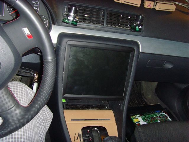

Ну вот пришла весна :) а у меня опять пересмотр проэкта. После того как умер монетор был преобретен новый вместе с ним была преобретена головная боль. от моторезированной части проэкта придеться отказаться так как шлейф в 40 пинов удлиннить так чтобы стабильно работало неполучаеться :(
второе, в отличии от того монетора у него VGA AV1 AV2 тоесть 1+2 нажатия, поэтому на пике нужно менять прошивку. что я придумал: разобрал магнитоллу впаял аудио вход, вынес шлейфом панель и механизм куда вставляються CD. все это добро будет встроенно в районе пепельницы. в принципе вся электронная работа законченна, только вот пик не хочет играть по моим правилам. щас жду самосохнущий пластилин и буду моделировать рамку для монетора и полностью нижную панель где будет климат и магнитафон, главная плата мафона будет стоять за монетором.
на фото видно красный провод возле разема VGA это есть активатор камеры. пик на отдельной плате рядом со шлейфами которые так и не получилось удленнить, запитанн пик от монетора.

молодец конечно, но слишком много лишних движений, может проще научить жену пользоваться всем этим, вижу места для расположения моника, не думал о 10,4 дюймах как в этом проектеhttp://www.compcar.ru/forum/attachme...1&d=1206482482
Уже научил:), а что подразумеваеться под лишними движениями? 10" не пойдет в промежутик между воздуховодом и краем панели какраз встает 8" если ставить больше то мудрить дофига и панель резать и кроме того полностью нарушаеться внутенний интерьер. мне кажеться что это уже сильно большой монетор, хотя там где ты показал он потходит.
