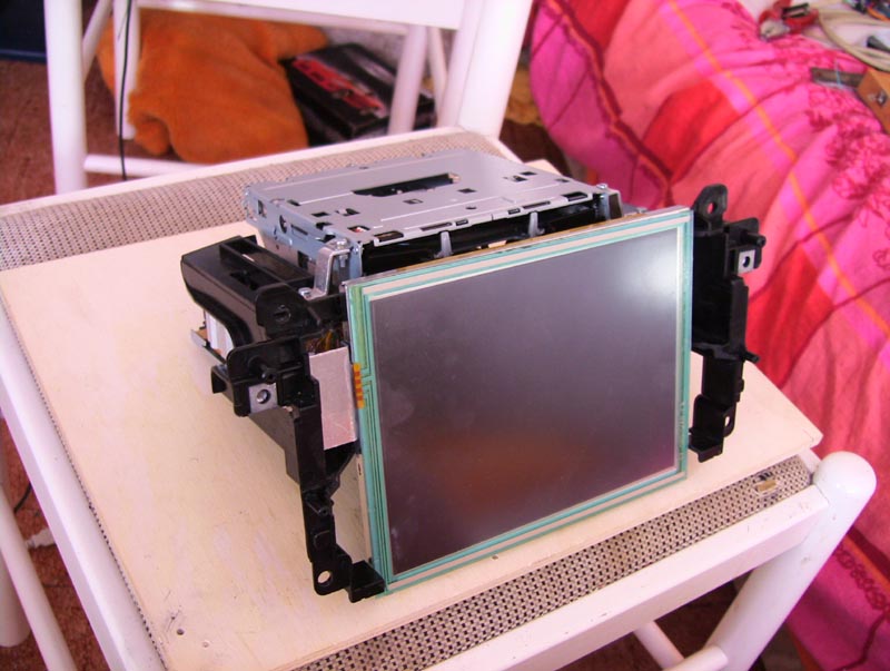

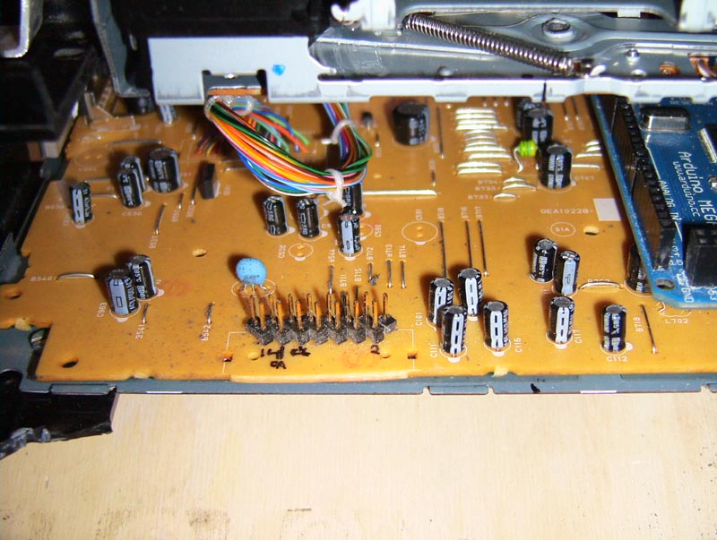

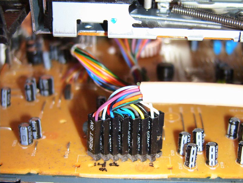

    Взял оригинальную раму на которой крепиться управление климатом и магнитола от такой же машины. Магнитолу разобрал, раму подпилил. выпаял разем от морды магнитолы и впаял штырьки для подключения к Arduino (пока подключил морду с удлинителем пока не доделал плату для Arduino . CD привод поднял выше и распаял удлинитель для разема. рядом с платой магнитолы встанет Arduino, плата с питанием +5в, плата управления магнитолой через Arduino и USB хаб. CD будет выходить над монитором через щель в рамке, рамку еще не доделал. пойду щас примерять все в машину и снимать точные размеры для рамки.
