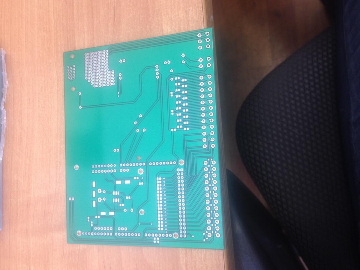

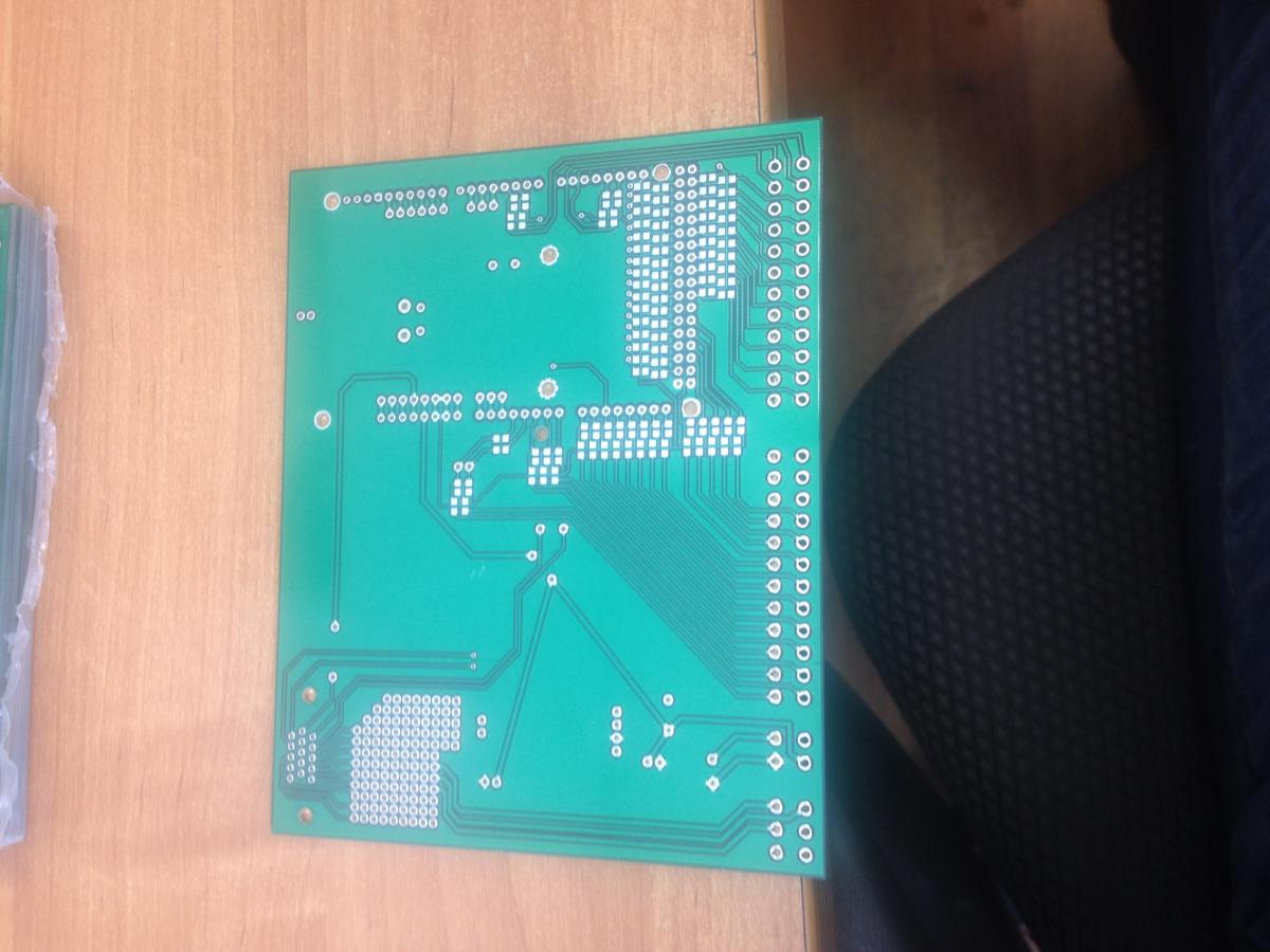

Вложений: 4
Re: Универсальная панель приборов VENATOR
Добрый день! хочу поделиться своей радостью сегодня получил платы из китая благодаря MoneyKen, Что скажите? качество мне очень понравилосьВложение 19200Вложение 19201Вложение 19198Вложение 19199
Цитата:
Сообщение от
xuligan
Что скажите?...
Вложения не открываются. Поправь ссылки.
Ok! поправил должно работать
Цитата:
Сообщение от
xuligan
..... Что скажите? качество мне очень понравилось
Качество вроде не плохое. Много свободного пространства. Можно раза в два меньше. И по деньгам существенно дешевле, и впихнуть проще. Что за полигон с отверстиями?
если уменьшить размер то куда тогда втыкать ардуино, wi-fi и питание!? полигон с отверстиями это доп питание брать на разные приблуды

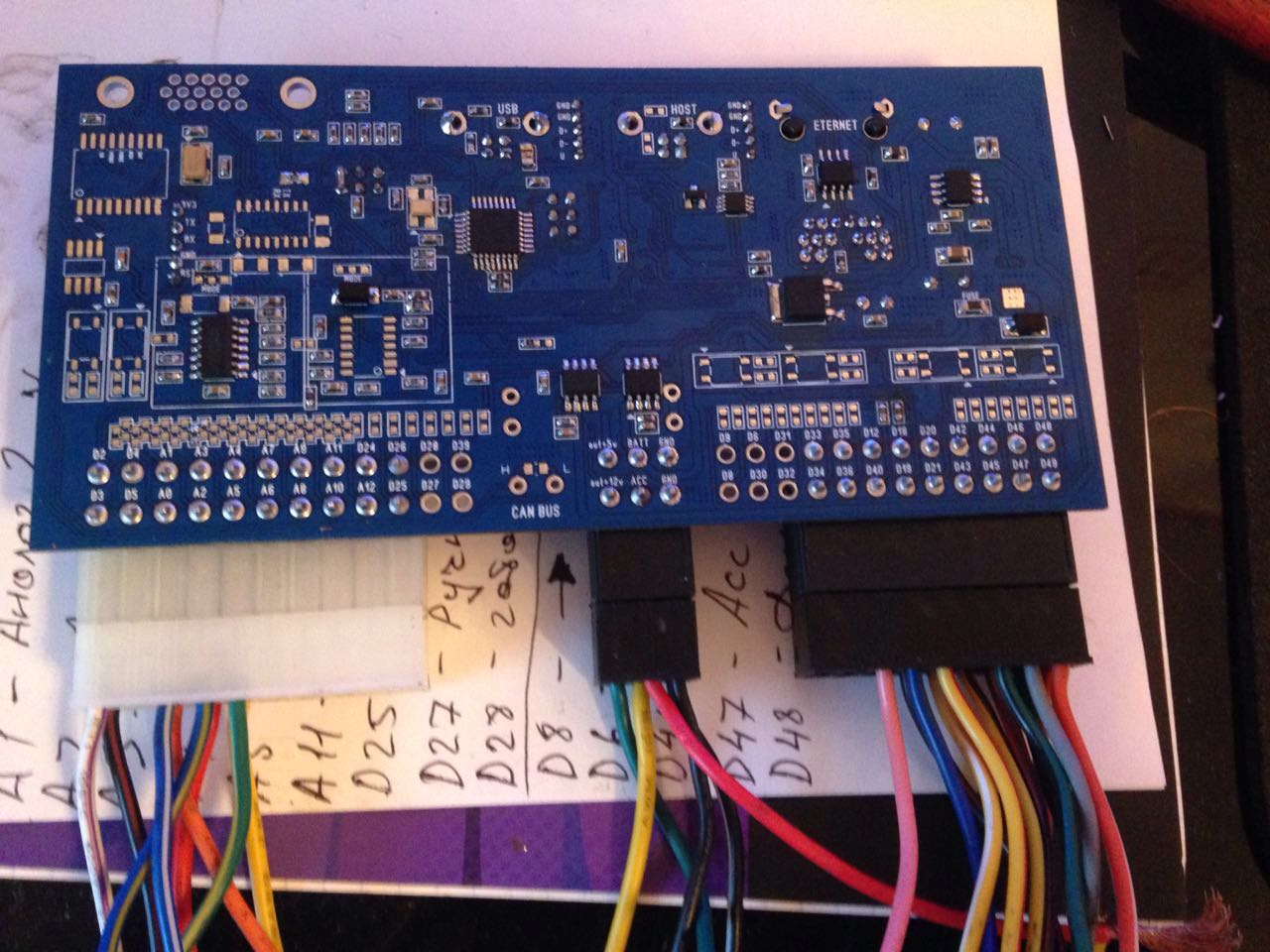

Вложений: 1
mitroxa ты что нибудь знаешь про одноплатную версию?Вложение 19202
Цитата:
Сообщение от
xuligan
У меня венатор на этой плате построен
Цитата:
Сообщение от
mitroxa
Понятно, что это последняя версия платы под венатор, но меня больше интересует присутствие здесь клемм под CAN BUS. Это на перспективу заложено или уже есть какой-то функционал? Сколько секунд идет загрузка с момента включения зажигания?
похоже на на то!!! can для новых приборок которые работают на can! тогда можно брать данные не с датчиков а непосредственно с проводов приборки
CAN это на перспективу. Это же просто шилд, на загрузку системы он никак не влияет:)

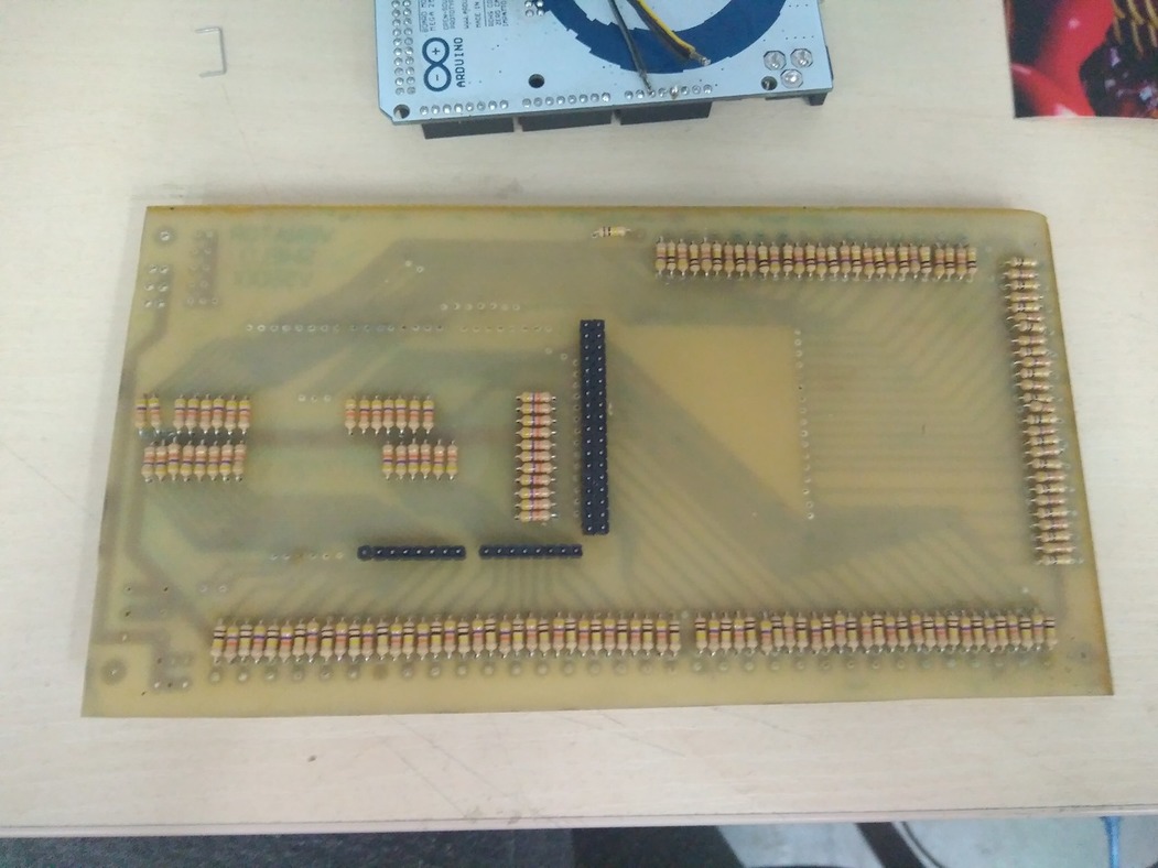

Вложений: 1
Подключился вроде.... вставил все на шилд, подал питание. и вот такое
Вложение 19220
Ну на Боттоме правильно все, единственное вопрос если надо было паять резисторы на ТОПе под ардунькой (R1-R16), то там их нету ...
зажигание (+12) подал на А1.Вложение 19221
На аналоговом входе зажигания впринципе быть не может. Без ардуины проверь на шилде какое напряжение приходит на пины при подачи напряжения на входные разъемы
