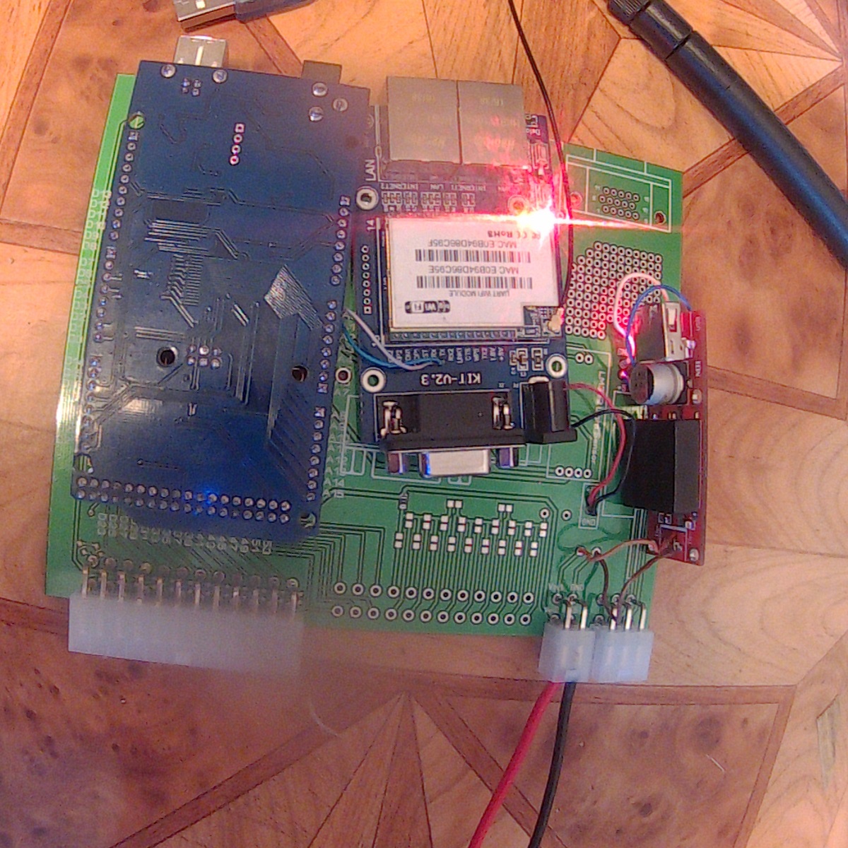

  1. #2271

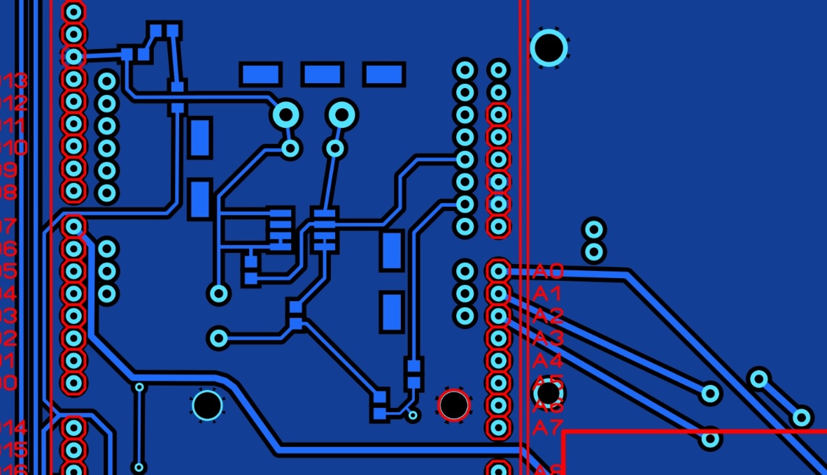

    25
    138
    На пине зажигание сигнал есть?
    а где он находиться то ?)

  2. #2272
    01.02.2016
    25
    138
    На зажигание подал тоже 12, дунька начала греться по центру... - выключил все )
  3. #2273
    01.02.2016
    25
    138
    Попробовал без шилда, Подключил к USB , подаю на D19 доп. 5 V (от USB взял), запускаю серпрокси, запускаю венатор .... НИЧего , на сер прокси данные не идут.
    timeout=1
    newlines_to_nils=false
    comm_ports=1
    serial_device1=COM3
    net_port1=3333
    comm_baud1=115200
    comm_databits1=8
    comm_stopbits1=1
    comm_parity1=none
    (вроде чип греется )
    В мониторе порта , данные идут (пришлось подправить скетч , изменить очередность Serial.print (resultString); а потом уже Serial2.print (resultString); )
  4. #2274
    06.08.2012
    218
    355
    Похоже хана чипу, он греться не должен, смотри правильность разводки делителей. Поумолчанию зажигание на 47 пине
  5. #2275
    01.02.2016
    25
    138
    Подключился вроде.... вставил все на шилд, подал питание. и вот такое
    Вложение 19220
    Ну на Боттоме правильно все, единственное вопрос если надо было паять резисторы на ТОПе под ардунькой (R1-R16), то там их нету ...
    зажигание (+12) подал на А1.Нажмите на изображение для увеличения.

    06.08.2012
    218
    355
    На аналоговом входе зажигания впринципе быть не может. Без ардуины проверь на шилде какое напряжение приходит на пины при подачи напряжения на входные разъемы

    01.02.2016
    25
    138
    Проверить такое смогу только в понедельник, тестера нету (
    в скетче то написано что на А1 зажигание.
    digitalInput[0] = 1;//digitalRead(19); // A 1 зажигание
    или все такие 19 пин....
    Последний раз редактировалось AdDa; 22.04.2017 в 03:09.
  8. #2278
    06.08.2012
    218
    355
    Получается 19

  10. #2280
    13.01.2016
    34
    35
    A1 это обозначение пина на коннекторе mini-fit
