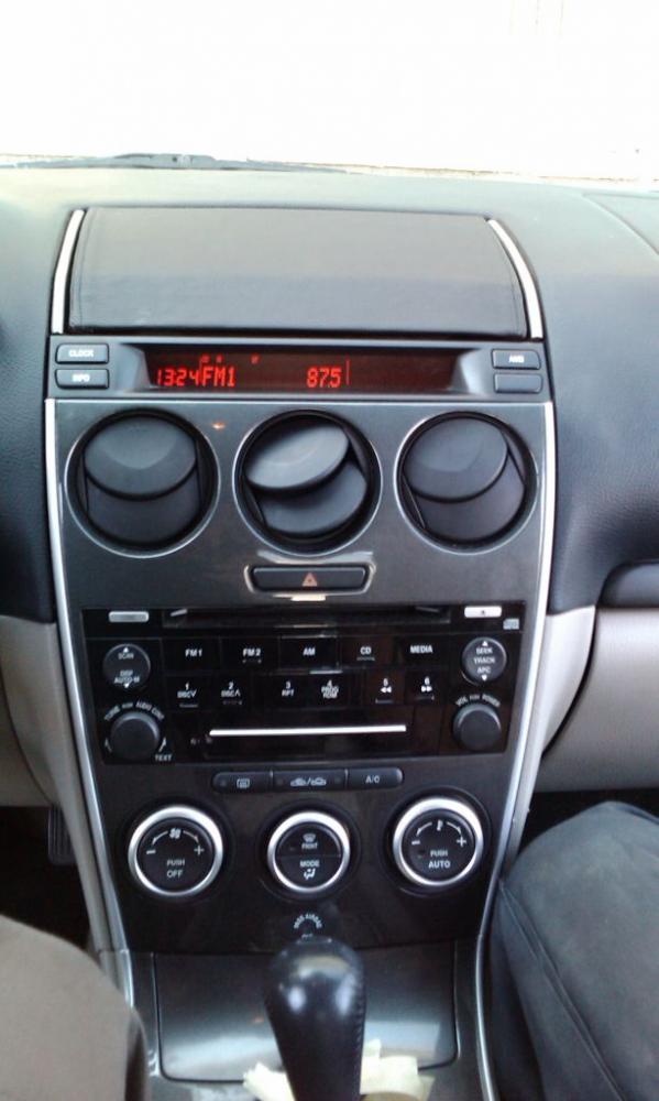

Re: Mazda 6 2006г GygaBite M912
Установил джойстик от сони
Переделал его с резистивного в матричный и подключил к нему контроллер клавиатуры.
Как получу, по тестирую и если мне понравится начну чертить новый монитор.
Ну от чертежа до монитора останется совсем понты)
Но замечу, процесс может быть долгим, но хорошо продуманным т.к. моник уже стоит, работает и в принципе устраивает.

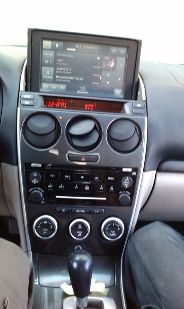

Ну вот свершилось!!!.
близится полный абгрейд системы
1-новый привод монитора v2 типо
из улучшений повышена надёжность и совершенно бесшумный.
2-новый системный блок в замен нетбука.
мать J9F2-KHDE http://www.logicsupply.com/images/ph...2-khde_big.jpg
Проц intel core 2 duo T7200 от ноутбука 36 вт максимально жрёт
Память ддр2-667 1-2 гига
Диск тот-же Patriot PE64GS25SSDR Warp Series Extreme Performance 64GB SATA II 2.5-Inch Solid State Drive (Black)
Также будет новый блок питания уже в дороге 79$ http://www.mini-box.com/core/media/m...07d75e888053ed
проверка Лвдс прошла успешно можно удлинять кабель, т.к. место положения компа меняется он переезжает под пассажирское сидение,
корпус будет изготовлен из мдф 6,8мм после получение блока питания. http://pccar.ru/attachment.php?attac...1&d=1286308928

а как насчёт засветки монитора ( особенно в ваших краях ) и бликования в вечернее время ?
Да и вообще управлением яркостью монитора ?
Да ещё как телефон коннектиться , в cenrafuse ну никак с эхом не справиться ( ?
28.10.2010, 00:36
Hmelik
с засветкой нет особый проблем, я просто изменяю угол наклона экрана и тем самым могу избавится от засветки.
А на счёт телефона даже и не знаю чем помочь, вроде в драйверах есть режим подавления эха, в общем мене особо эхо не мешает.
