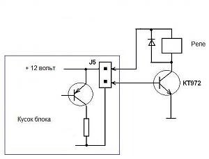

не подскажите как сделать доп. схему ремоута для уся который хочет больше пол ампера для включения.только пожалуйста расскажите какие компоненты надо.
Вид для печати
Транзистор КТ972
релюшка любая с напряжением срабатывания +12в
http://compcar.ru/forum/attachment.p...6&d=1237397734
я так понимаю что левая точка к ремоуту или через резистор к ремоуту? и еще +12 можно брать от аккумулятора?а то я в электроники не очень
Там же написано "кусок блока"

Народ разъясните пожалуйста схему remoute я что-то не пойму её, на одной схеме с резистором нарисовано, а на другой с резистором и диодом. На схеме в миниатюре используется резистор на 18 кОм а нужен ли он если релюшка будет такая http://www.chip-dip.ru/product0/18062.aspx?
То что в рамке нарисовано - это кусок схемы самого БП
