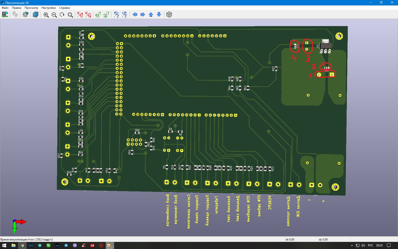

Здравствуйте Форумчане. Пытаюсь повторить данный проект. Вытравил плату распаялся, прошил wi-fi, жду доставки ардуино. И пока жду у меня есть одна проблемка, я нигде не могу найти обозначение конденсаторов которые используются в оригинальной авторской плате (там 2шт. электролитических (бочечки на 3.3в) и 2 шт. смд 3.3в на выходе после преобразователя, может кто собирал или знает какие используются там емкости или вообще без разницы? Тыкните пальцем где какой, а то уже голова пухнет) сам подобрать не умею)
Вложение 19649
Керамика 0.01-0.5, электролиты от 5 микрофарад и выше, но чем больше тем лучше ))

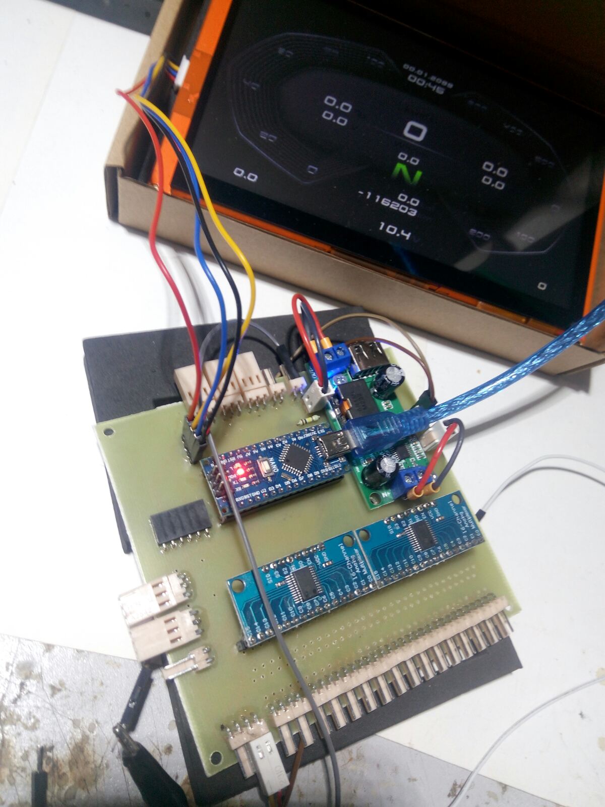

Собрал прототип платы сбора данных по новой схеме. Используется Arduino Nano.
*32 цифровых входа
*вход топлива
*вход температуры ОЖ
*3 дополнительных аналоговых входа для датчиков 5В
*2 цифровых датчика температуры 18b20
*WiFi DT-06
*дополнительный последовательный порт для подключения внешних источников данных(CAN, OBD и т.п.)
*выход питания 5В USB 3А
*порт подключения дисплеев Nextion
Особенности платы:
1. Цифровые входы работают одновременно по плюсу и минусу. То есть если вход не подключен то его состояние рано 0. При подключении входа к массе или к +5...15В состояние меняется на 1. Теперь не нужно инвертировать входы в скетче и мучатся с перепайкой подтяжек.
2. Возможность работы с Nextion (без использования Андроида)
3. Подходит для VenatorLite и VenatorCustom
Вложение 19650
