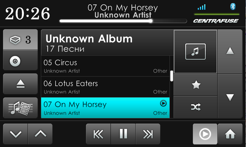

А можно скин для меня собрать?
http://www.compcar.ru/forum/attachme...3&d=1299264099
И белый цвет на кнопках заменить на бирюзовый, посветлее тоном чем тот где выбран трек на скриншоте
вот с такими прозрачными кнопками и такой картинкой
http://www.compcar.ru/forum/attachme...6&d=1323781711
Только под 800х480 разрешение.
